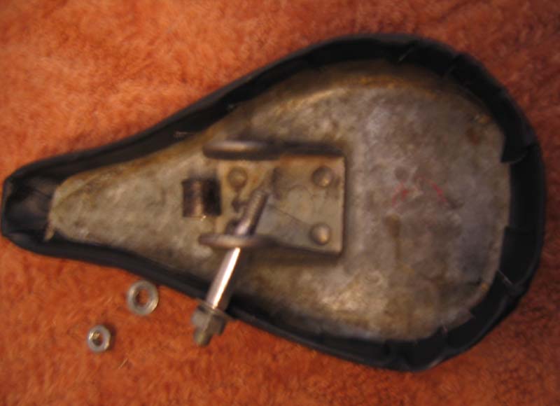

Итак, переходим непосредственно к изготовлению. Нам понадобится несколько свободных вечеров, а также нехитрый инструмент: ножницы по металлу, напильник, тиски, ножовка по металлу (или "болгарка", которой у меня не было), электродрель со сверлами, набор гаечных ключей и отвертка. За основу будущего сиденья у меня было взято седло с рамы выброшенного кем-то детского велосипеда. Собственно даже не седло, а его основание. Поролон и обшивка были полностью заменены (отдельная благодарность моей супруге за аккуратный пошив). Использовать готовое седло выгодно тем, что на его ушках уже есть риски, исключающие проворачивание в продольной плоскости. Но, может быть, вы захотите изготовить все самостоятельно - решать вам.

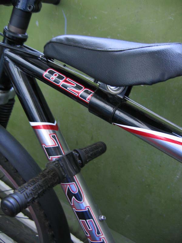

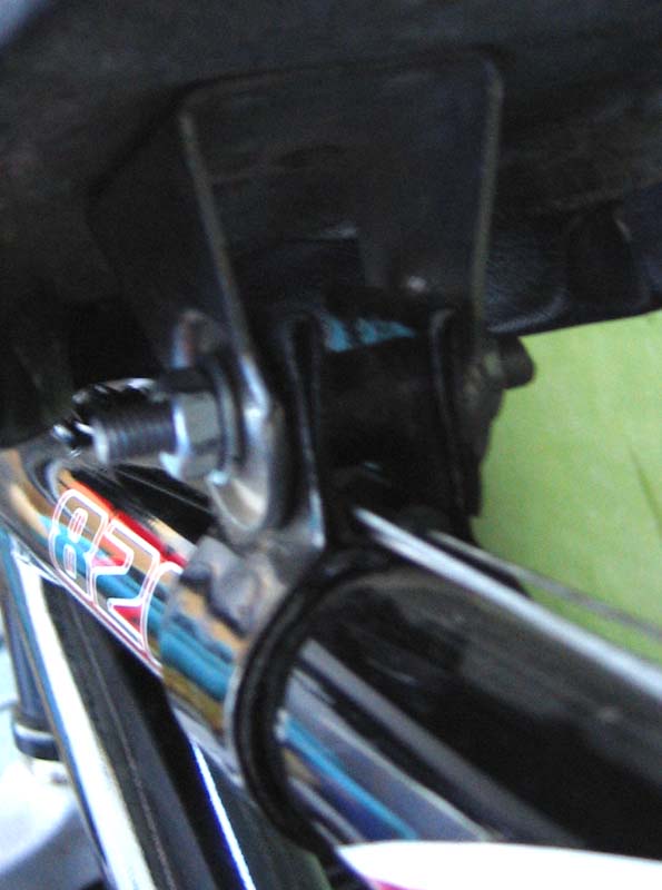

Следующий этап - изготовление хомута для крепления седла на раме. Я использовал стальной лист, толщиной около миллиметра. Толщина материала была взята такой для того, чтобы заготовку можно было резать ножницами и гнуть, но, в то же время, должна была обеспечиваться достаточная жесткость конструкции. Зажав в тиски ножницы по металлу, отрезаем полосу шириной 40 мм. Теперь необходимо согнуть заготовку по приведенному ниже рисунку.
Сначала потренируйтесь на полоске жести, а затем используйте ее в качестве шаблона. Жесть легко гнуть, да и переделать работу в случае неудачи гораздо проще. Смотрите только, чтобы между ушками хомута после затяжки осталось достаточно пространства для тросиков. Язычок хомута в идеале должен касаться противоположной стороны, то есть получается полный обхват трубы. Не забывайте удалять заусенцы с торцов. Этим вы убережете свои руки от порезов, а раму - от царапин. Далее сверлим отверстия под ось седла. Выбирайте диаметр сверла значительно больше диаметра оси - при сборке легче будет попасть в отверстия. Пробуем собрать нашу конструкцию. У меня ушки седла располагаются снаружи, а хомута - внутри. Прилагать большого усилия при затяжке гаек не нужно, иначе ушки будут гнуться. Нужно добиться, чтобы хомут не проворачивался на трубе. Погрешность в изготовлении хомута можно устранить, приклеив резиновую прокладку подходящей толщины на его внутреннюю поверхность. Я использовал старую "жигулевскую" камеру. Теперь замерьте расстояние между ушками хомута и изготовьте внутреннюю втулку произвольного диаметра (лишь бы надевалась на ось седла). Она не позволит ушкам сгибаться и обеспечит хорошую затяжку гаек. Ну вот, с самым сложным этапом мы справились.

Теперь нужно сделать подножки. Я использовал дюралюминиевую трубку. Можно использовать и стальную, тогда конструкция будет более прочной. Опыт эксплуатации показывает, что и дюралюминия вполне достаточно, чтобы ребенок мог вставать на подножках, но незначительная деформация все-таки наблюдается. Для придания подножкам законченного вида на трубки натянуты покупные ручки руля (что-то около 5 рублей за штуку). Радует то, что этих ручек магазины предлагают в изобилии, как по форме, так и по цвету. Аккуратно молотком или с помощью тисков сплющиваем трубку с двух сторон, отступив от края на длину подножки с запасом в несколько сантиметров. Постарайтесь, чтобы в месте сгиба металл не треснул. Затем распиливаем ножовкой сплющенную часть пополам. Полученные заготовки обрезаем до нужного размера и сверлим по 2 отверстия под винты крепления. От стального листа отрезаем еще две полосы и сгибаем по трубе в виде буквы "омега". На этом этапе точности абсолютно не требуется. Как видно на фото, у меня довольно значительное расстояние между частями хомута. Это просто потому, что мне не хватило длины отрезанной полосы. Вы же можете сделать так, чтоб зазор был минимальным. Тогда не нужно будет искать длинные винты для затяжки. Размечаем места под отверстия и сверлим их. На внутреннюю поверхность приклеиваем резину. Теперь можно собирать подножки.

Осталось только покрасить наши детали в подходящий цвет и можно приступать к окончательной сборке. Осторожно разгибаем хомут седла и заводим его язычок под тросики. С тросами есть некоторые сложности: чтобы они не терлись об края, я подкладываю внутрь крепления стандартные резиновые ограничители, которые имеют свойство вылезать при работе троса. По-хорошему, лучше бы поставить на тросики оболочку, но у меня руки до этого так и не дошли. Сверху надеваем седло и вставляем ось, одновременно вставив внутрь втулку. Возможно, вначале это будет нелегко, но в дальнейшем вы приноровитесь - у меня вся операция по установке-снятию сиденья занимает считанные минуты. Наживляем гайки, выравниваем всю конструкцию и затягиваем соединения. Очень важно хорошо протянуть гайки, так как дети - народ непоседливый и любят поерзать в седле. Место крепления седла выберите самостоятельно так, чтобы коленки ребенка не упирались в руль, но и оставалось место, куда вы будете спрыгивать с седла при остановке. Ноги ребенка на подножках не должны задевать крыло переднего колеса при повороте. Ну, вот и все.
