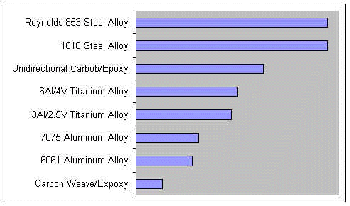

Опытные велосипедисты часто делятся на два лагеря, сторонники стальных рам критикуют излишнюю жесткость алюминиевых рам и их фанатов, порицающих гибкость легких стальных рам. Мы объясним преимущества и неудобства большинства материалов рам и сравним их на графике, отражающем, насколько они жесткие по сравнению со сталью.

Сравнение жесткости (относительно стали) для различных материалов рам
Reynolds 853 Steel Alloy — Стальной сплав Рейнольдс 853
1010 Steel Alloy — Стальной сплав 1010
Unidirectional Carbon/Epoxy — Однонаправленный углепластик на основе эпоксидной смолы
6Al/4V Titanium Alloy — Титановый сплав 6Al/4V
3Al/2.5V Titanium Alloy — Титановый сплав 3Al/2.5V
7075 Aluminum Alloy — Алюминиевый сплав 7075
6061 Aluminum Alloy — Алюминиевый сплав 6061
Carbon Weave/Epoxy — Углепластик плетеной структуры на основе эпоксидной смолы
