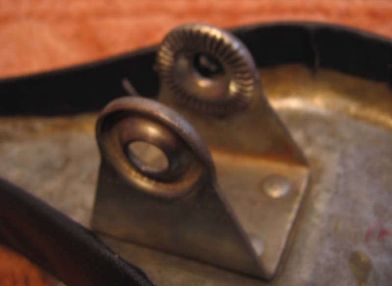

Итак, переходим непосредственно к изготовлению. Нам понадобится несколько свободных вечеров, а также нехитрый инструмент: ножницы по металлу, напильник, тиски, ножовка

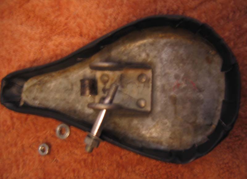

по металлу (или «болгарка», которой у меня не было), электродрель со сверлами, набор гаечных ключей и отвертка. За основу будущего сиденья у меня было взято
седло с рамы выброшенного кем-то детского велосипеда. Собственно даже не седло, а его основание. Поролон и обшивка были полностью заменены (отдельная благодарность моей
супруге за аккуратный пошив). Использовать готовое седло выгодно тем, что на его ушках уже есть риски, исключающие проворачивание в продольной плоскости. Но, может
быть, вы захотите изготовить все самостоятельно — решать вам.

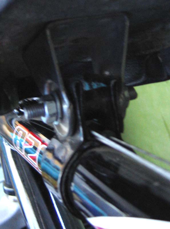

Следующий этап — изготовление хомута для крепления седла на раме. Я использовал стальной лист, толщиной около миллиметра. Толщина материала была взята такой для того,
чтобы заготовку можно было резать ножницами и гнуть, но, в то же время, должна была обеспечиваться достаточная жесткость конструкции. Зажав в тиски ножницы по металлу,
отрезаем полосу шириной 40 мм. Теперь необходимо согнуть заготовку по приведенному ниже рисунку.
Сначала потренируйтесь на полоске жести, а затем используйте ее в качестве шаблона. Жесть легко гнуть, да и переделать работу в случае неудачи гораздо проще.
Смотрите только, чтобы между ушками хомута после затяжки осталось достаточно пространства для тросиков. Язычок хомута в идеале должен касаться противоположной стороны, то есть
получается полный обхват трубы. Не забывайте удалять заусенцы с торцов. Этим вы убережете свои руки от порезов, а раму — от царапин. Далее сверлим отверстия
под ось седла. Выбирайте диаметр сверла значительно больше диаметра оси — при сборке легче будет попасть в отверстия. Пробуем собрать нашу конструкцию. У меня ушки
седла располагаются снаружи, а хомута — внутри. Прилагать большого усилия при затяжке гаек не нужно, иначе ушки будут гнуться. Нужно добиться, чтобы хомут
не проворачивался на трубе. Погрешность в изготовлении хомута можно устранить, приклеив резиновую прокладку подходящей толщины на его внутреннюю поверхность.
Я использовал старую «жигулевскую» камеру. Теперь замерьте расстояние между ушками хомута и изготовьте внутреннюю втулку произвольного диаметра (лишь бы надевалась
на ось седла). Она не позволит ушкам сгибаться и обеспечит хорошую затяжку гаек. Ну вот, с самым сложным этапом мы справились.

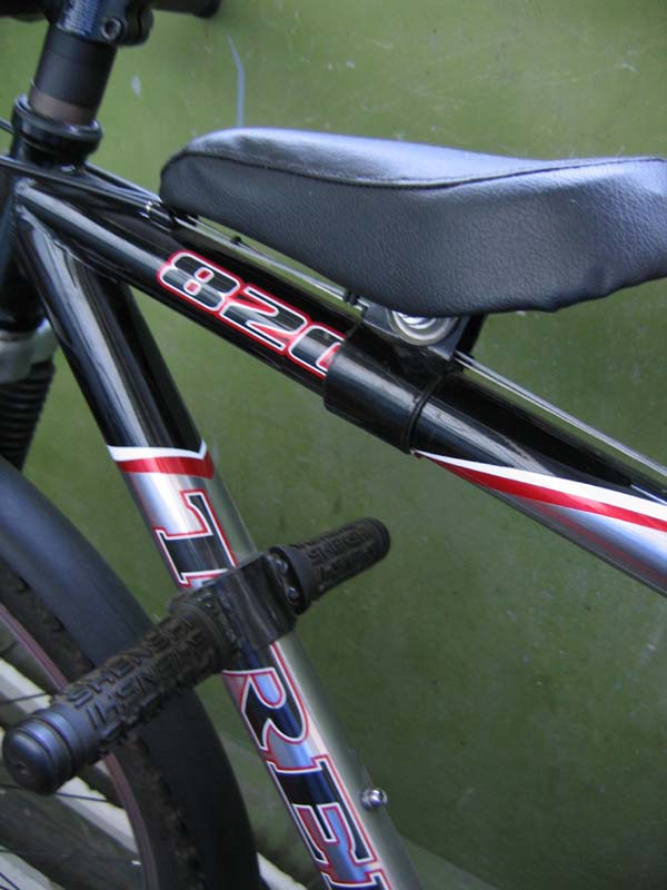

Осталось только покрасить наши детали в подходящий цвет и можно приступать к окончательной сборке. Осторожно разгибаем хомут седла и заводим его язычок под тросики.
С тросами есть некоторые сложности: чтобы они не терлись об края, я подкладываю внутрь крепления стандартные резиновые ограничители, которые имеют свойство вылезать
при работе троса. По-хорошему, лучше бы поставить на тросики оболочку, но у меня руки до этого так и не дошли. Сверху надеваем седло и вставляем
ось, одновременно вставив внутрь втулку. Возможно, вначале это будет нелегко, но в дальнейшем вы приноровитесь — у меня вся операция по установке-снятию
сиденья занимает считанные минуты. Наживляем гайки, выравниваем всю конструкцию и затягиваем соединения. Очень важно хорошо протянуть гайки, так как дети — народ
непоседливый и любят поерзать в седле. Место крепления седла выберите самостоятельно так, чтобы коленки ребенка не упирались в руль, но и оставалось место, куда
вы будете спрыгивать с седла при остановке. Ноги ребенка на подножках не должны задевать крыло переднего колеса при повороте. Ну, вот и все.
