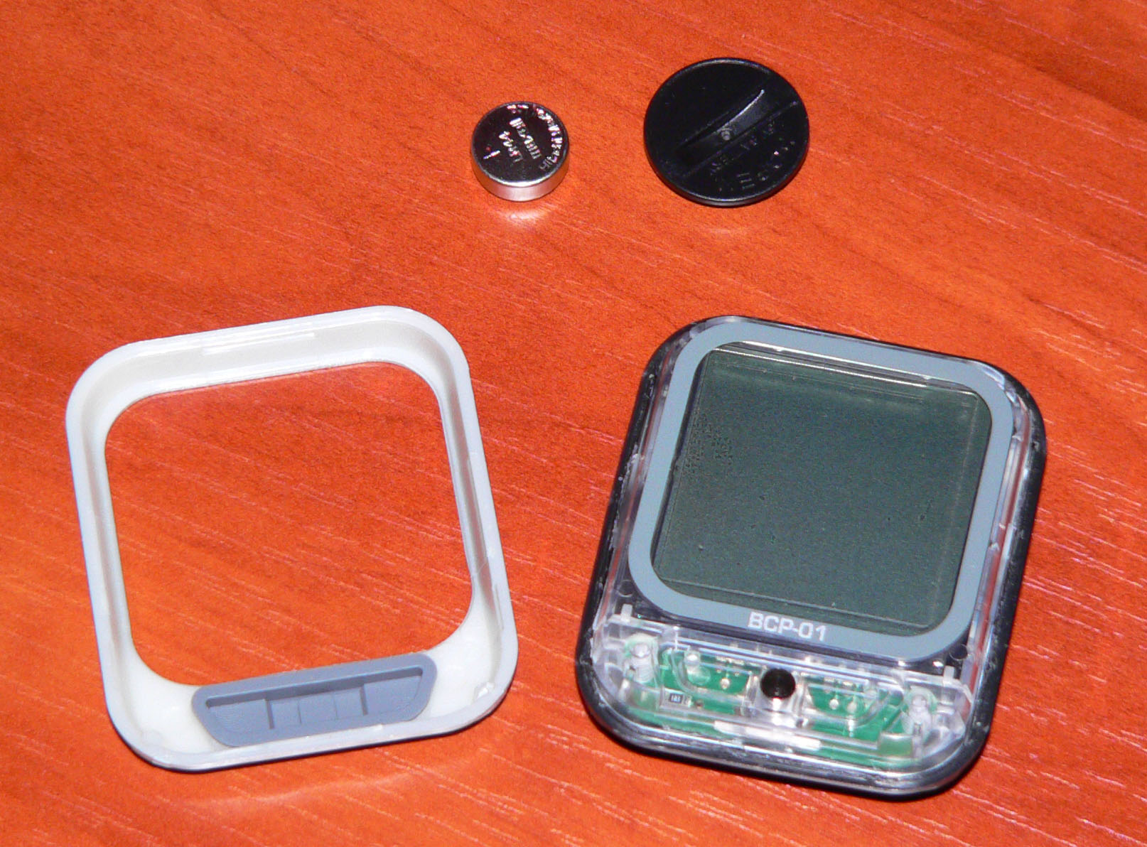

  1. Вытаскиваем батарейку и острым ножем поддеваем и открываем верхнюю крышку. Чем аккуратнее вы будете, тем более привлекательный вид будет иметь велокомп после модернизации. Крышка эта
    декоративная, так что вся основная работа дальше.

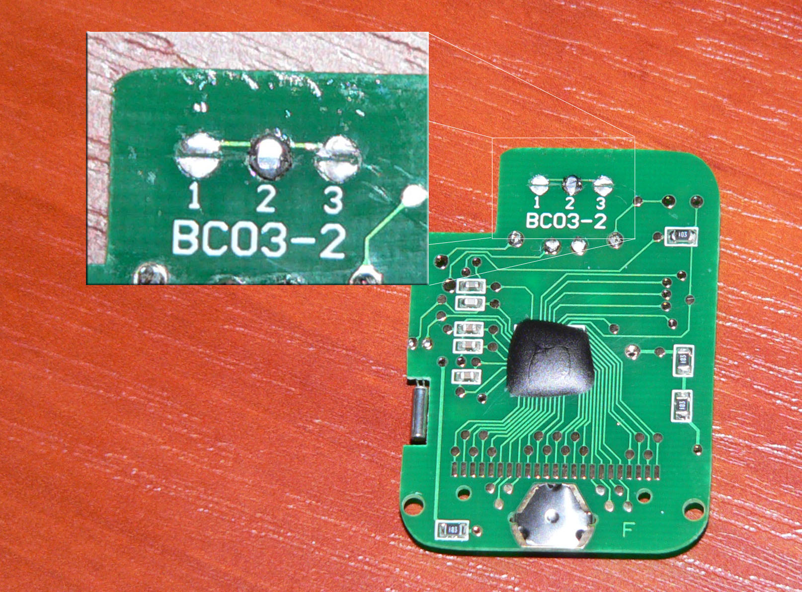

  2. Тем же ножом лезем дальше, аккуратно поддевая прозрачный корпус и отделяя его от задней крышки. Тут придется приложить некоторые усилия, ибо корпус приклеен. Как оказывается, приклеен он не
    везде равномерно, поэтому открываться начинает с углов, и, стоит поддеть один из них — считайте, дело сделано. Как открыли — выкручиваем 2 винта и печатная плата у нас в руках:
  3. В отличие от Ветты, в BBB перемычки надо не запаивать, а наоборот размыкать. Что, собственно, я и начал делать.
    Если убрать перемычку 3, то велокомп превращается в модель BBB BCP-02. Добавляются:
    • средняя скорость;
    • максимальная скорость;
    • время поездки.
    Если убрать перемычки 1 и 3, то велокомп превращается в модель BBB BCP-03. Еще добавляются:
    • общее время поездки;
    • указатели в виде стрелочек, показывающие превышение или снижение текущей скорости относительно средней (указателей почему-то нет 🙁 ну и ладно, не так важно).
    Если же убрать все перемычки, то комп начинает показывать только Часы, Скорость и Расстояние.
    • часы;
    • скорость;
    • расстояние.
    Я выбрал самый «продвинутый» вариант, оставив замкнутой только перемычку 2.
