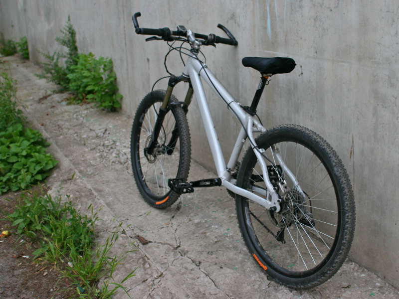

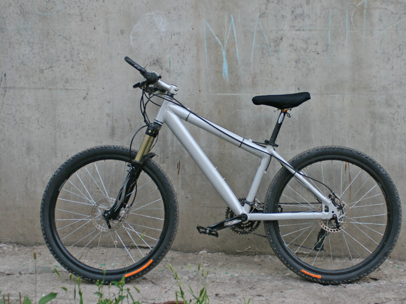

Вначале была идея. Я ездил на GT Timberline LTD, и хотя ездил совсем недолго — фактически, немногим больше полугода, включая зиму, этого хватило для того, чтобы понять: нужен другой байк. Этому
была и еще одна причина, но здесь описывать я ее не буду. В общем, появилась идея-купить новый байк. Хотелось более «горный», поэкстремальней и попрочнее. Тимбера часто было жалко-не для того он
сделан, хотя штука оказалась крепкая. Видимо, в их роду все такие.
Долго ходил и присматривался, остановился на GT Avalanche 0,5. Он показался мне оптимальным по своим качествам. Однако его довольно долго не было в Триал-Спорте, даже не то что нужного мне размера, а вообще этой модели. Как вариант возникла мысль-собрать вел самостоятельно. Идея понравилась и я начал ей
заниматься. Примерно пару недель рылся в инете, смотрел на компоненты, общался с народом и подбирал раму. Тут как раз и кроется самое интересное.

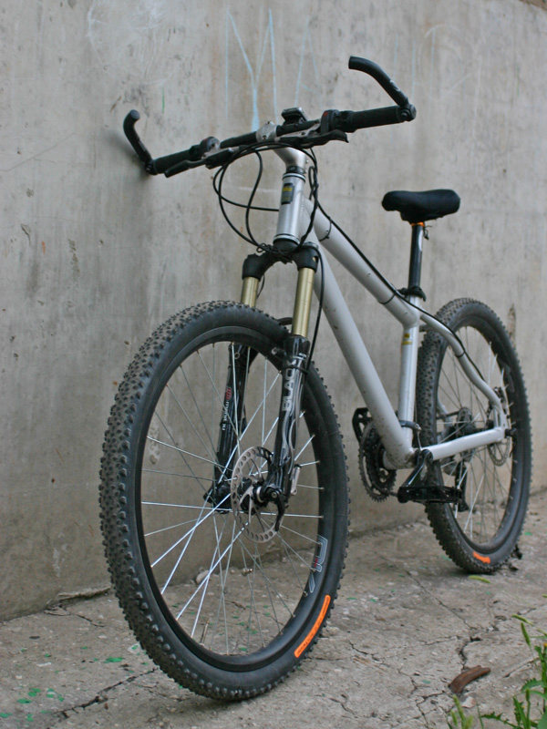

В байке использованы следующие элементы:
Рама: Litech Magnesium
Вилка: Manitou Black Platinum
Система: Truvativ Stylo SL
Каретка: Giga Pipe SL
Педали: Welgo WAM-B27
Передний переключатель: Shimano Deore LX
Задний переключатель: Sram X9
Манетки: Sram 9.0 Gripshift
Кассета: SRAM X9
Цепь: (модель: нет данных)
Обода: DMR двойные пистонированные (модель: нет данных)
Покрышки: Continental Twister basic line
Передняя втулка: DT Swiss Cerit Disc
Задняя втулка: DT Swiss Cerit Disc
Спицы: DT (модель: нет данных)
Ниппели: DT алюминий (модель: нет данных)
Передний тормоз: Hayes HFX-9 Carbon
Задний тормоз: Hayes HFX-9 Carbon
Тормозные ручки: Hayes HFX-9 Carbon
Руль: Woodman Wide’n Wild XC (требуется уточнить)
Вынос руля: BBB (модель: нет данных)
Грипсы: BBB (модель: нет данных)
Рулевая колонка: Tioga (модель: нет данных)
Седло: Selle Italia Genuine Gel
Подседельный штырь: Amoeba (модель: нет данных)
Рога: BBB BBE-11 (carbon)
Эксцентрики: Author

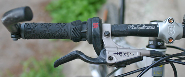

Не считая вполне естественных проблем при обкатке, выявились некоторые неприятные моменты, так сказать небольшая ложечка дегтя. Опишу их более подробно.
  1. Это вообще-то не недостаток, а скорее результат моей неопытности при заказе рам. Дело в том, что вел сразу задумывался мной под гидравлические тормоза. Однако производитель рамы об этом
    ничего не знал, я не сообщил таких подробностей. В результате на перьях рамы есть совершенно ненужные мне крепления под вибрейки, а на самой раме нет креплений под гидролинии. Пришлось закрепить
    пластиковыми хомутиками, но это временно. Решение найдено-расточить одно крепление под тросик до такого размера, чтобы в него влезла гидролиния. А на перьях закрепить гидролинию специальными
    креплениями.
  2. Злостный косяк Selle Italia. Само седло отличное — удобное, достаточно жесткое, в общем супер. А вот покрашено оно… Яркий красный цвет конечно неплохо смотрится на бесцветном вообще-то байке.
    Однако на моих светлых штанах, на задней их части красный цвет не запланирован. После второй их стирки я начал думать, как же дальше быть-краска упорно слезала с седла, но в маленьких
    количествах. Постирал само седло. Было очень много красного, но седло, хоть и немного выцвело, продолжало пачкаться. Тогда я купил в магазине лайкры и сшил чехол. Отличный черный чехол скрывает
    красное седло и удобен, а главное-никаких красных пятен на нижней части спины.

  1. Поломка переднего тормоза. Он начал работать как-то странно уже примерно ко второй тысяче пробега. Я долго пытался выяснить, в чем проблема, чистил колодки и т.д. Когда настали холода, в
    результате одной покатушки тормоз просто вышел из строя: вытекла вся жидкость из зазора между двумя половинками калипера. Отремонтировать пытались сначала установкой в камеру внутри калипера
    более толстой резиновой прокладки, не помогло. Тогда решили использовать радикальный метод: холодную сварку. Получилось эффективно, но лопнула гидролиния. Видимо, уже была треснутой. Покупка
    новой гидролинии с комплектом металлических «коннекторов» обошлась в 900 рублей. Так что гидролинии лучше не ломать. После ремонта и прокачки тормоз работает идеально. Проехал уже более 100 км.
    по морозу и температуре около нуля, никаких проблем замечено не было.
  2. Люфт в рулевой колонке. Начался после весьма далеких, более 100 км. покатушек. Причина сначала была непонятна, механик думал что дело в выносе-его заменили перед покатушками. Мой дешевый
    длинный литой вынос Ritchey был заменен на короткий (мне так больше нравится) фрезерованный вынос производства BBB. Ездить субъективно стало несколько комфортнее. Перестановками выноса
    выяснилось, что дело не в них: люфт был на обоих выносах. Разобрали рулевую колонку. Оказалось, что внутри сборный подшипник. Прижимающая его металлическая деталь с вырезами под шарики поднялась
    наверх и все шарики собрались в одну кучу. Хорошо что их не успело раздавить-пришлось бы менять всю колонку. Поставили все на место, завернули. В общем, причина поломки была в корявой замене
    выноса-это я делал сам, отвернуть якорь отвернул, а пока ставил вынос и снова заворачивал, расслабилась колонка и деталь, прижимающая шарики, поднялась немного. Буквально на миллиметр, но этого
    хватило. Вывод: нефиг браться за то, что не умеешь делать. Но все-таки рулевая колонка на промподшипниках была бы надежней.
  3. Поломалось крепление, на которое сажался компьютер. Я этого вовремя не заметил, и… В общем, нет у меня больше велокомпьютера. Надеюсь, весной вырастет дерево с новыми велокомпьютерами 🙂

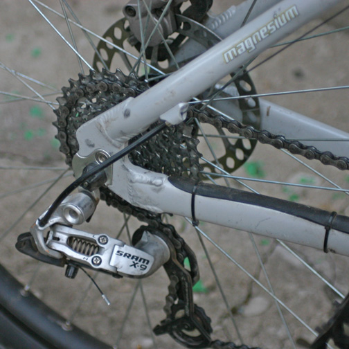

  4. Электрохимическая коррозия в области крепления задней втулки. Не секрет, что магний активнее алюминия. Влажность и контакт с другими металлами сделали свое дело и однажды я, сняв колесо,
    увидел характерный белый порошок-оксид магния. Совсем немного, но пришлось принять меры. Очистил все, смазал и поставил ось на место. Несколько недель контроля показали, что коррозия
    прекратилась. Ездим дальше.

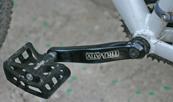

  1. Потрясающие педали. За все время езды в разных условиях ни разу не соскакивала нога. Устойчивость на них такова, что чувствуешь, будто стоишь на земле. Отлично!
