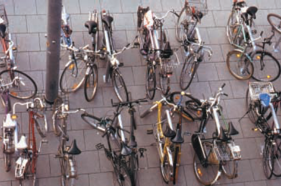

Велосипедисты, как и автолюбители, ищут удобные и надёжные парковочные места возле мест своего пребывания. Часто у велосипедистов мало выбора, и они просто прикрепляют велосипеды к близлежащим
стационарным объектам. Как знает каждый, проходивший мимо велосипедов, прикреплённых к знакам, перилам/оградам и парковочным счётчикам на оживлённом тротуаре в деловой части города — это не
идеально. Такой бесструктурный подход к парковке велосипедов создаёт неудобства пешеходам и способствует ощущению, что велосипеды не нужны. Хорошо спроектированные, привлекательные и
установленные в правильных местах парковки делают очевидным факт, что велосипеды являются важной частью транспортной системы.

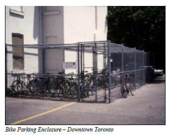

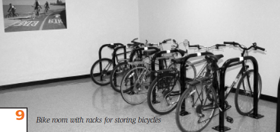

Существует два типа велопарковок: долго- и краткосрочные. Краткосрочная парковка обычно используется в течение двух или менее часов клиентами или гостями, и её следует располагать
настолько близко к главному входу в здание, насколько это возможно. Долгосрочная парковка обычно используется работниками, транзитными пользователями или резидентами и должна иметь высокий
уровень безопасности и защиты от погоды. Долгосрочную парковку следует располагать в помещении, в гараже или в огороженной области.

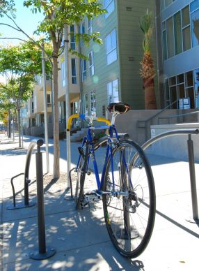

Стойка
Определение: стойка — часть велопарковки, которая поддерживает один велосипед.

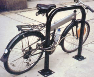

Стойка должна:

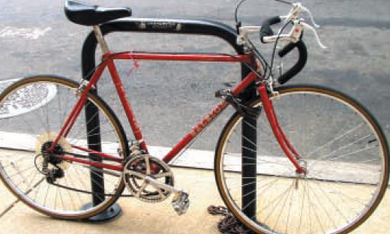

  • Поддерживать велосипед в вертикальном положении за его раму в двух местах.
  • Предохранять колесо велосипеда от выворачивания, не допуская его опрокидывания.
  • Позволять прикреплять раму и одно или оба колеса.
  • Поддерживать велосипеды без рамы ромбовидной формы с горизонтальной верхней трубой (например, с mixte-рамой).
  • Позволять переднюю парковку: U-замок должен фиксировать переднее колесо и нижнюю трубу вертикального велосипеда.
  • Позволять заднюю парковку: U-замок должен фиксировать заднее колесо и седельную трубу вертикального велосипеда.
Стойка должна быть изготовлена из материалов, достаточно прочных, чтобы противостоять разрезанию или отсоединению при помощи обычного ручного инструмента — особенно того, который можно прятать в
рюкзаке. Эти инструменты включают в себя болторезы, труборезы, гаечные ключи и монтировки. Велосипедные стойки должны быть надёжно закреплены.

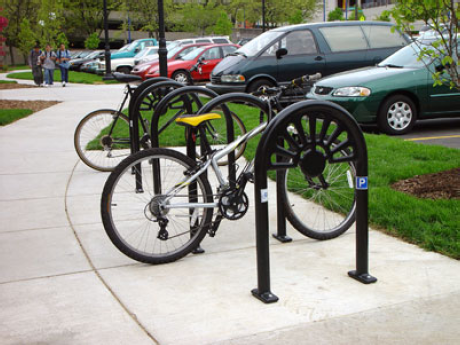

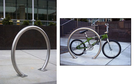

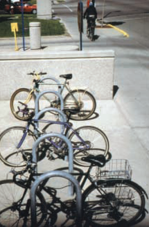

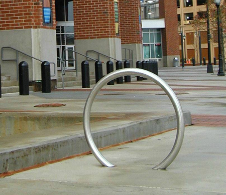

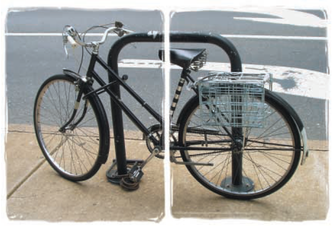

Лучшие стойки краткосрочной парковки велосипедов представляют собой простые конструкции, перманентно закреплённые в земле. Мы рекомендуем стойку в виде перевёрнутой буквы U. Простая,
функциональная и долговечная, стойка в виде перевёрнутой U позволяет пользователю прикреплять 2 велосипеда либо стандартным цельным замком в виде буквы U, либо цепью/тросом с замком, либо
комбинацией этих двух.
(Заметим, что замок в форме буквы U при езде крепится к раме велосипеда. Цепь — особенно мощных размеров — транспортируется байкерами на собственных бёдрах. У обоих есть разные группы защиты —
соответственно, толщина и вес. Трос и так хорошо известен нашим читателям.)
У стоек нет острых кромок, швов или деталей, которые могут представлять опасность или со временем стать некрасивыми. Правильно изготовленная стойка не повредит раму велосипеда. Конструкция в виде
перевёрнутой U дополнит большинство уличных и архитектурных комплексов, обеспечивая велопарковку, не занимая место на тротуаре или перед зданием. Поскольку U-стойки — отдельные свободностоящие
элементы, то имеется гибкость в устанавливаемом количестве и их размещении.

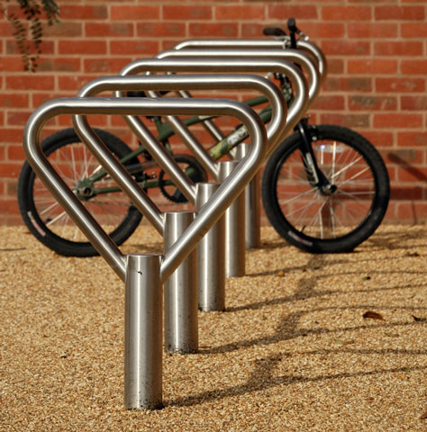

Другие типы стоек могут тоже удовлетворять запросам, но преимущества перевёрнутой U должны сделать её вашим первым выбором для стандартной парковки. Перевёрнутая U обозначает велопарковку так же
чётко, как счётчик парковки обозначает автомобильную парковку. Конструкция должна стать менее дорогой, так как она становится стандартной позицией, доступной у нескольких поставщиков.
Сравнивая цены, принимайте во внимание материал, качество покрытия и ёмкость стойки. Трубы прямоугольного профиля, будучи лишь немного дороже круглых, более надёжны, поскольку противостоят
разрезанию. Помните, что стойки кратковременной парковки могут служить в качестве долговременной парковки при установке внутри помещений, огороженной области или в других надёжных местах.

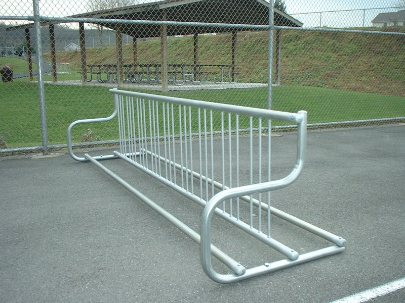

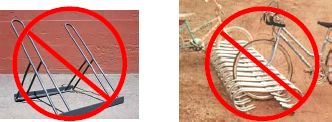

Конструкции, которых следует избегать

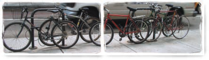

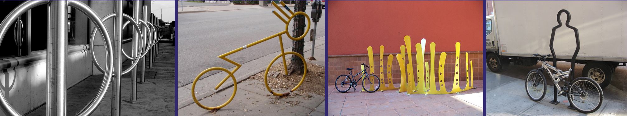

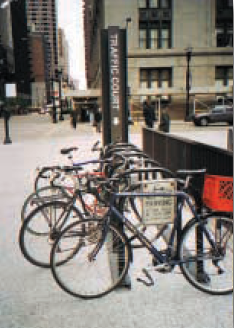

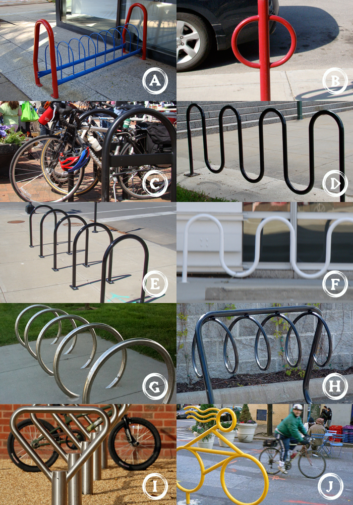

1. Старомодные парковки «школьный двор» или «забор», которые удерживают только колесо велосипеда. Эти стойки не позволяют закрепить сразу раму и колесо и могут погнуть колесо, если велосипед
упадёт.
2. Стойки, которые сложно использовать. У велосипедистов должна быть возможность закреплять быстро и легко.

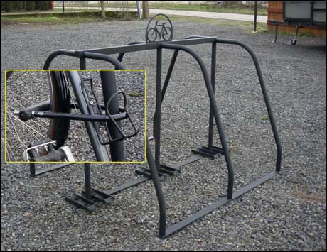

Гребёнки, тостеры, школьные дворы и другие изгибающие колесо стойки, которые не обеспечивают поддержки рамы велосипеда, не рекомендуются.
Тостер: Один элемент стойки удерживает одно колесо велосипеда.
Элемент стойки такого рода удерживает одно колесо велосипеда. Его нельзя надёжно прикрепить к земле и легко можно отсоединить.
Волна: Один элемент стойки является вертикальным сегментом стойки. Парковки в стиле волны не рекомендуются. Велосипедисты обычно используют «волновую» парковку как если бы это была единичная
перевёрнутая U. Это ограничивает реальную вместимость парковки до двух велосипедов независимо от потенциальной или заявленной вместимости. Велосипеды, запаркованные перпендикулярно к волновой
парковке (как это планируется производителем) не поддерживаются в двух местах и скорее всего упадут в ней. Рекламируемая вместимость волновой парковки обычно гораздо больше, чем практическая
вместимость.
Стойки, подобные этой, не позволяют велосипедисту прикрепить раму к стойке стандартным замком. Колёса велосипеда прикрепляются к его раме быстросъёмной системой. Вор легко может унести велосипед,
оставив колесо прикреплённым к стойке. Следует обязательно предоставлять возможность прикреплять к стойке оба колеса.
Эту стойку легко можно перекусить стандартными резаками болтов, а также легко можно разобрать. Она не надёжна.
Эти волновая и школьная стойки не обеспечивают поддержки рамы велосипеда и не рекомендуются. Дополнительно к плохой конструкции эти стойки установлены неправильно и неправильно используют
ограниченное пространство.

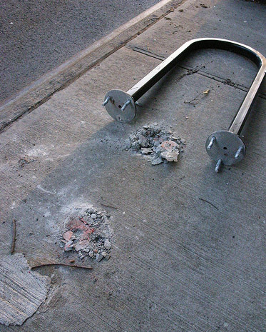

Парковка должна состоять из группировки стоек. Стойки могут быть прикреплены к единому основанию или оставаться отдельными элементами, установленными в пределах близкого расстояния друг к другу.
Стойки не должны легко отделяться от основания парковки или легко отделяться от установочной поверхности. Основание должно быть закреплено так, чтобы его нельзя было украсть вместе с
прикреплёнными к нему велосипедами — для прикрепления основания к поверхности можно использовать вандалоустойчивые соединители. Исключением является случай, когда парковка настолько велика, что
её нельзя легко подвинуть или поднять с прикреплёнными велосипедами.

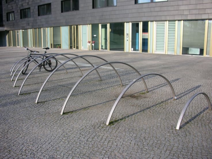

Парковка должна обеспечивать легкий, независимый доступ к велосипедам. Стойки в виде перевёрнутых U, расположенных в ряд, следует располагать через 30″. Это даёт достаточно места, чтобы
прикрепить два велосипеда к каждому элементу парковки. Обычно высота руля и седла позволяют ставить два велосипеда в линию, если один из них развёрнут. Если они мешают друг другу, велосипеды
можно разместить с небольшим сдвигом относительно друг друга, как показано на иллюстрации.
Если стойки установлены слишком близко друг к другу, становится сложно прикрепить два велосипеда к одному элементу. Если втиснуть велосипеды на место и прикрепить замок слишком неудобно и долго,
велосипедисты будут искать другое место для парковки или использовать одну стойку на велосипед и уменьшат проектную вместимость парковки вдвое.
Пустая парковка не должна представлять угрозы для пешеходов с ослабленным зрением.

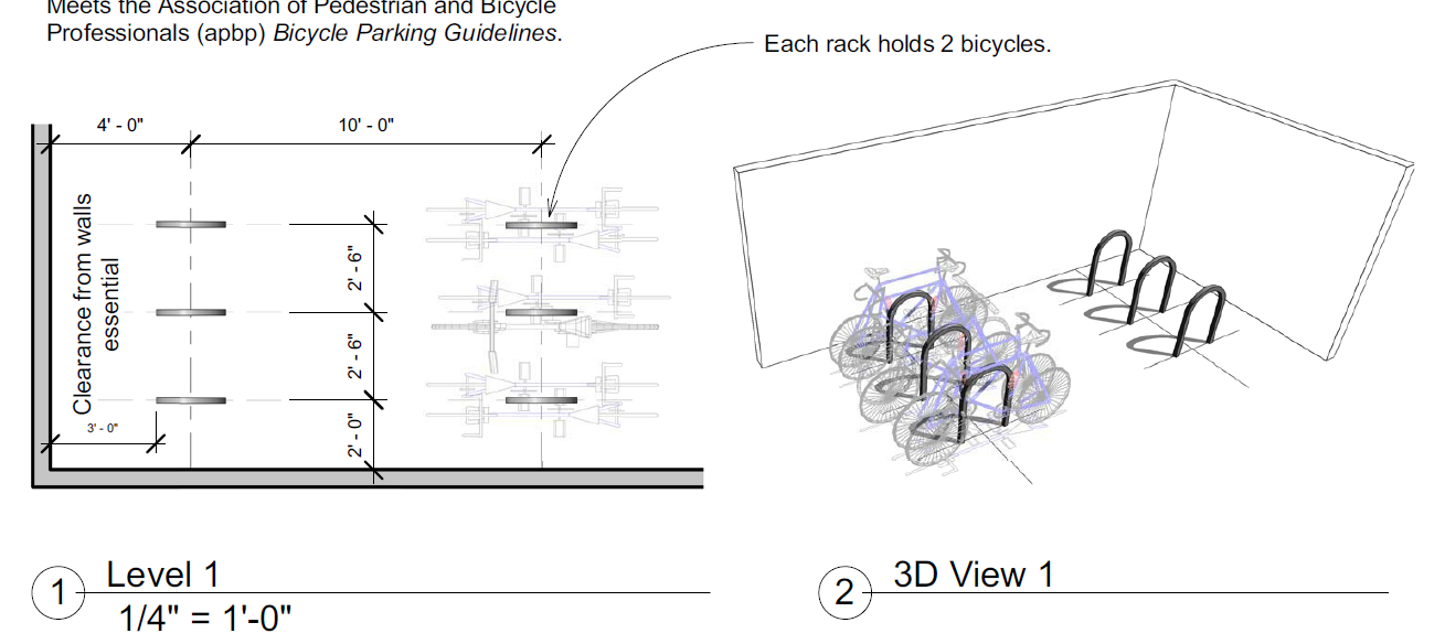

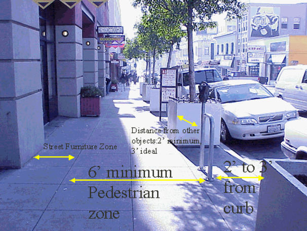

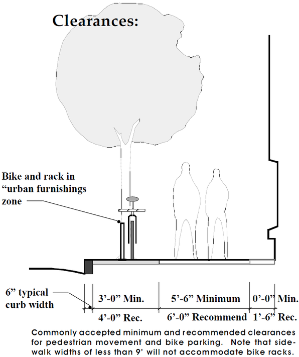

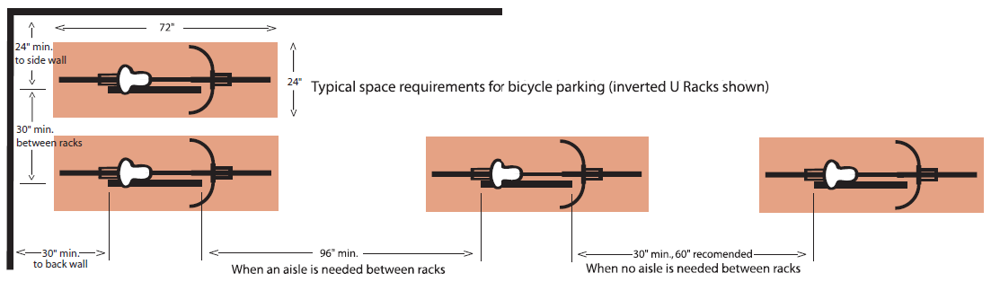

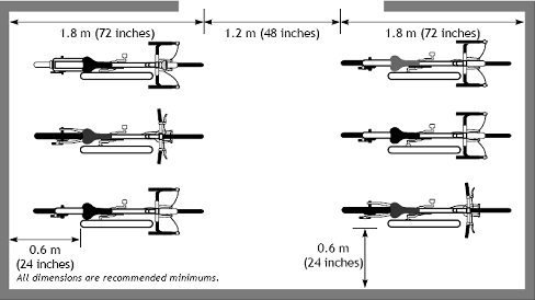

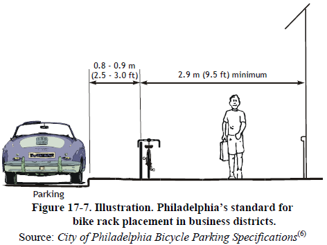

Расстояния
Линии стоек разделяются проходами. Проход измеряется между крайними точками покрышек велосипедов через пространство между стойками. Минимальная ширина прохода должна быть 48 дюймов. Это обеспечит
достаточно пространства для одного человека, чтобы идти и катить велосипед. В местах с сильным движением, где множество пользователей одновременно оставляет или забирает велосипеды, например в
классе колледжа, рекомендуемая минимальная ширина прохода — 72 дюйма.
На каждый ряд запаркованных велосипедов следует отводить 72 дюйма (6 футов). Обычные вертикальные велосипеды немного меньше в длину чем 72 дюйма и могут легко быть устроены в этом пространстве.
Некоторые типы стоек позволят устанавливать стойки ближе к стене. Это не изменит пространства, требуемого велосипедами или проходами.
  1. Пространства для парковки велосипедов должны составлять по меньшей мере два (2) на шесть (6) футов на каждый велосипед. Вертикальный зазор должен быть по меньшей мере 78 дюймов.
  2. За пространством для парковки велосипедов следует обеспечить проход шириной по меньшей мере пять (5) футов, чтобы позволить маневрирование.
  3. Возле каждого запаркованного велосипеда следует обеспечить достаточное пространство для доступа — как минимум в 24 дюйма. Этот доступ может совместно использоваться соседними велосипедами.
    Стойки следует устанавливать на расстоянии как минимум 24 дюйма от любого препятствия.
Типовые пространственные требования для велопарковки (показаны стойки в виде перевёрнутых U)
Минимум 24″ до боковой стены
Минимум 30″ между стойками
Минимум 30″ до задней стены
Если между стойками необходим боковой проход
Если между стойками не нужен боковой проход
Большие зоны парковок с высоким коэффициентом оборачиваемости должны иметь более одного входа. Это поможет облегчить прибытие и отбытие велосипедистов и пешеходов.

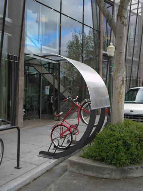

По возможности зона парковки должна быть защищена, начиная со стоек. Парковки вдоль стен зданий могут быть укрыты навесом. Хотя велосипедисты, находясь в пути, подвергаются воздействию солнца,
дождя и снега, укрывание зоны парковки делает более комфортабельным процесс запарковывания, пристёгивание велосипеда и загрузку/разгрузку багажа. Навес также поможет держать велосипед сухим, в
особенности седло.

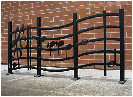

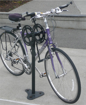

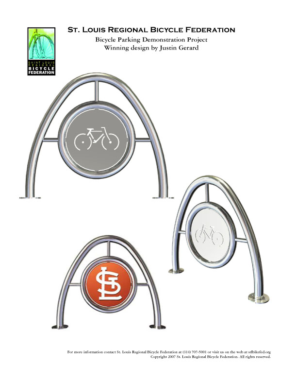

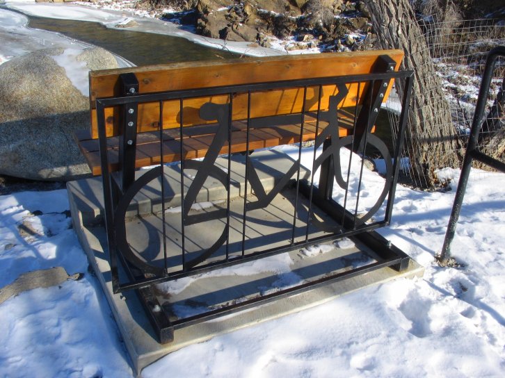

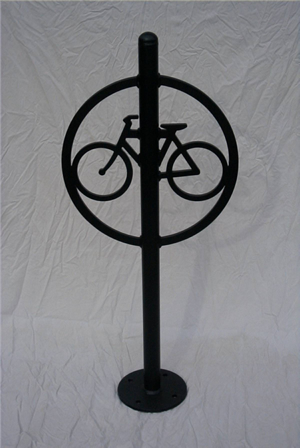

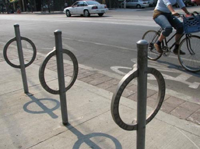

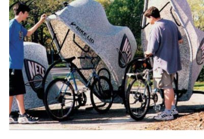

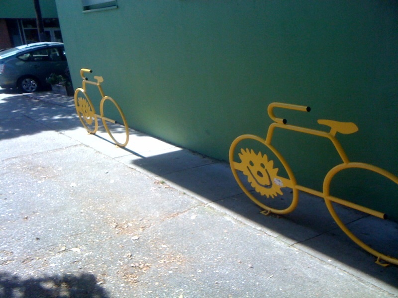

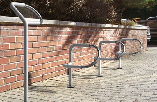

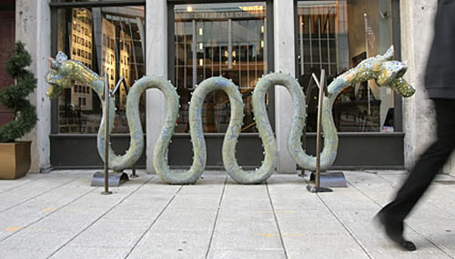

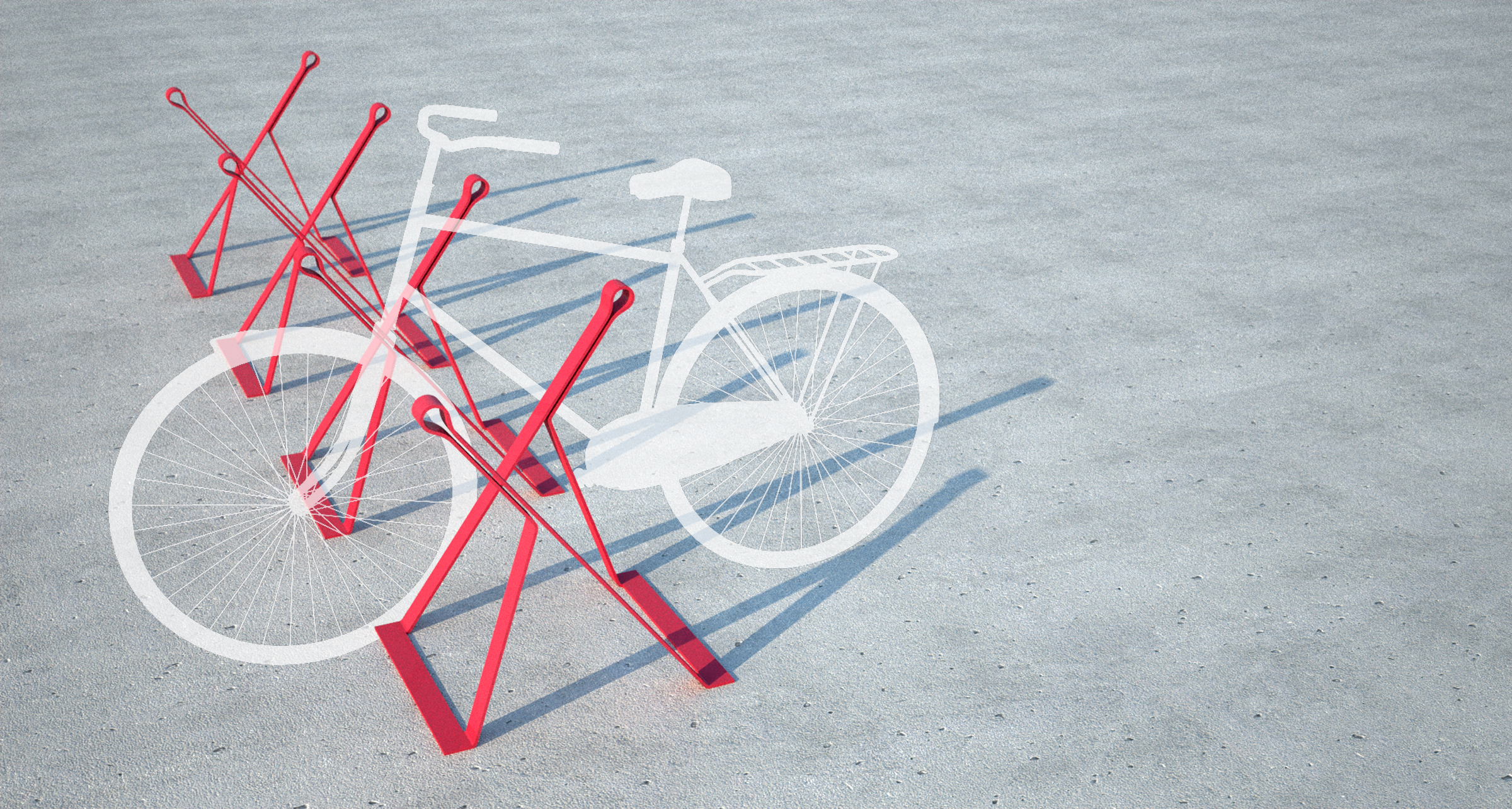

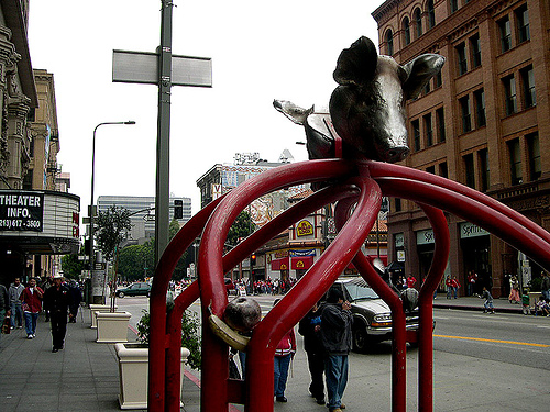

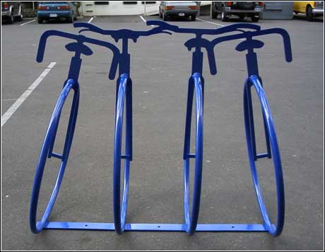

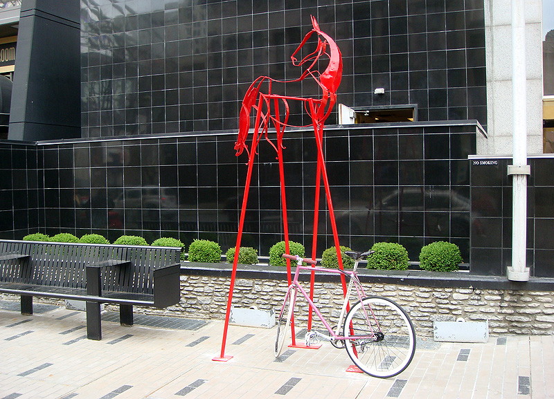

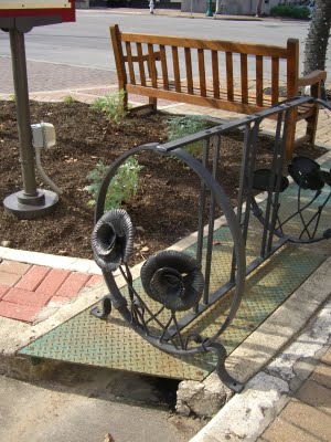

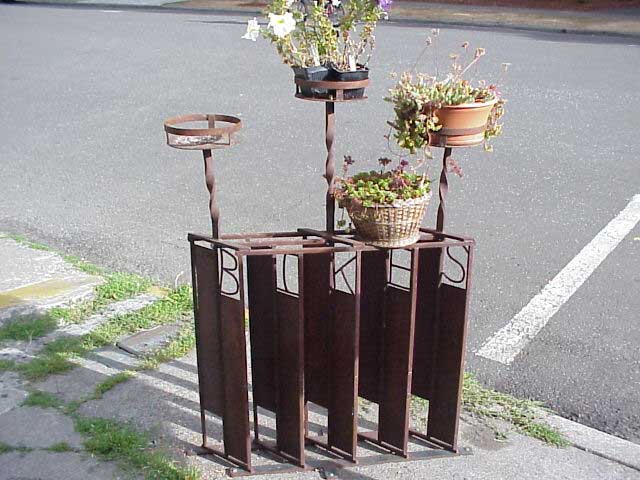

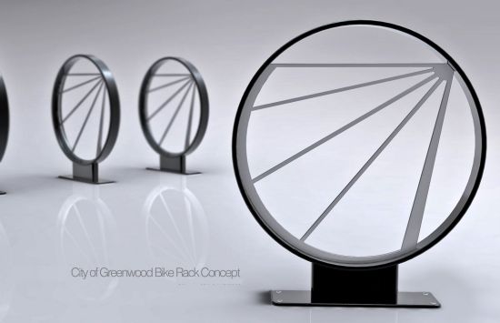

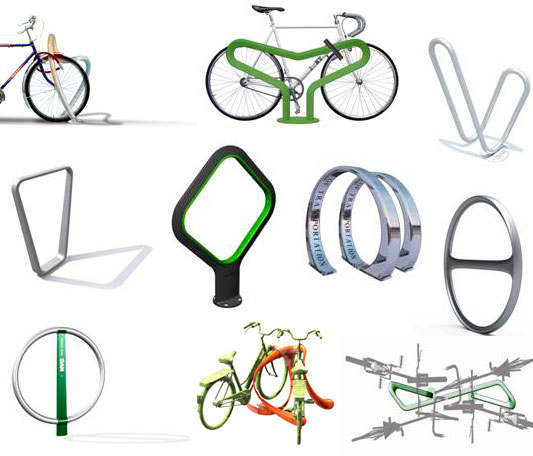

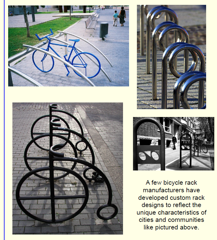

Креативные дизайны

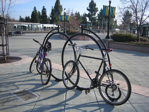

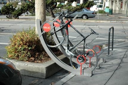

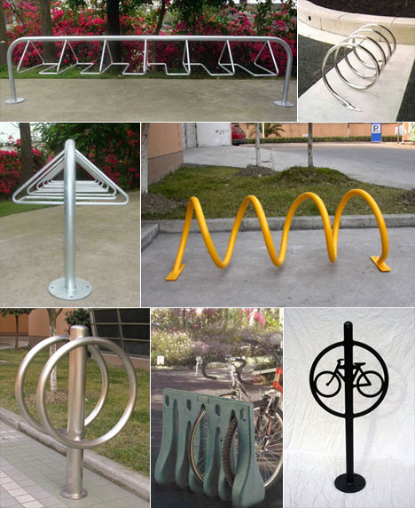

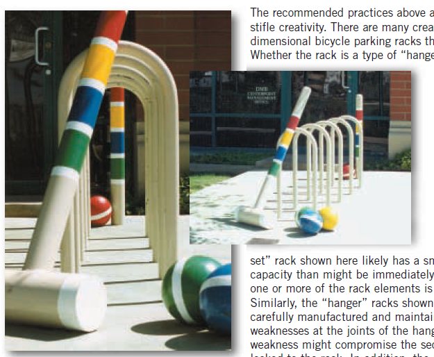

Рекомендованные выше практики не предназначены для удушения творчества. Есть множество креативных трёхмерных велопарковок, которые очень хорошо работают. Является ли парковка типом «вешалка»
(hanger), «спираль» (helix) или имеет другую конфигурацию, определяющим моментом является, чтобы конструкция поддерживала велосипед в двух местах и позволяла надёжно его закрепить.

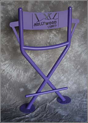

Креативные дизайны должны аккуратно уравновешивать форму и функционал. Например, показанная ниже парковка «набор для крокета», вероятно, имеет меньшую
эффективную вместимость, чем кажется на первый взгляд, поскольку одна или более стоек недоступны. Аналогичным образом, показанные ниже парковки «вешалка» должны быть тщательно изготовлены и
поддерживаться, чтобы не допустить слабины в соединениях вешалки и самой парковки — такая слабина может подвергать угрожать безопасности велосипедов, прикреплённых к парковке. К тому же, между
элементами «вешалка-плечики для пальто» должно быть расстояние, по меньшей мере, 30″.

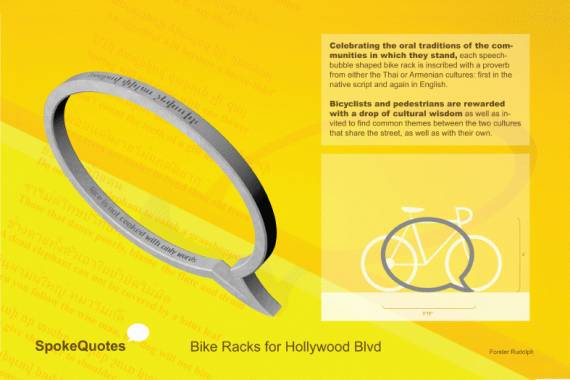

Есть много творческих конструкций велосипедных стоек, которые соответствуют указаниям по выбору и установке велосипедных стоек. Ниже показаны некоторые из них.

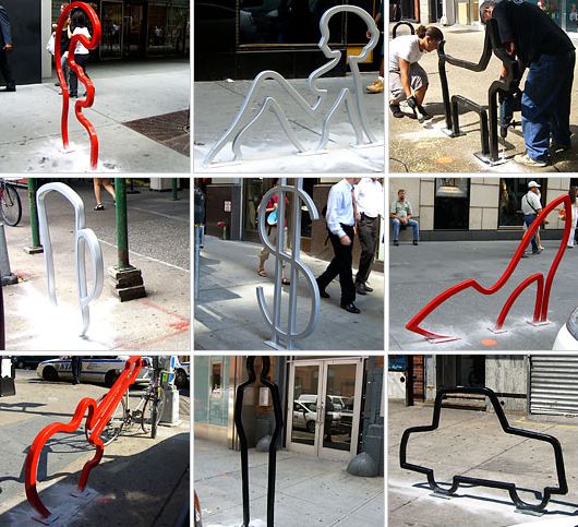

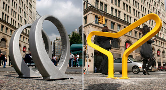

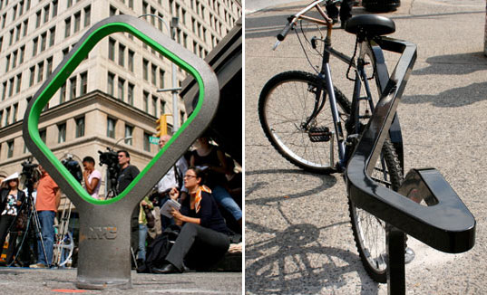

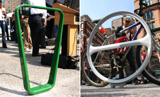

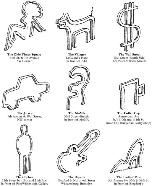

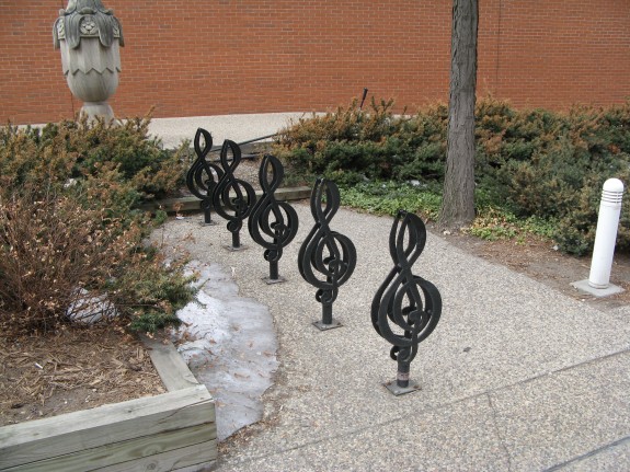

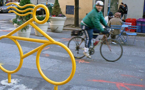

Велопарковки Дэвида Бирна
Дэвид Бирн — известный музыкант, основатель
группы Talking Heads и выпускник престижной школы дизайнеров на Род-Айленде— по заказу муниципалитета Нью-Йорка разработал несколько конструкций парковок. Всего транспортный департамент Нью-Йорка
выпустил девять стоек по проекту Дэвида Бирна. Форма стоек напрямую зависит от того, в каком районе города они установлены. Так, например, на Уолл-стрит размещена стойка в виде знака доллара, в
Бруклине — в форме гитары, а рядом с тоннелем Линкольна — в виде автомобиля.

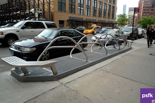

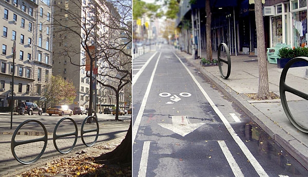

Нью-Йорк
Нью-Йорк известен своей любовью к велосипедистам. Достаточно сказать, что после того, как в 2007 году главой Департамента транспорта в муниципалитете Нью-Йорка стала Janette Sadik-Khan — любительница велосипедных прогулок, на февраль 2009 года в городе размечено 260 км
велодорожек
, и это число растёт. В веломагазинах раздаются бесплатные и периодически обновляемые карты велодорожек.

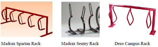

Прочие конструкции
Небольшая часть производителей велосипедных стоек разработала специальные конструкции стоек, отражающие уникальные черты городов и сообществ, как показано ниже.

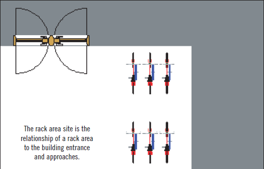

Как и в случае с автомобильной парковкой, велосипедист хочет парковаться так близко к месту назначения, как это только возможно. В отличие от автомобильной парковки, стоимость парковки велосипеда
и его размер не являются ограничивающими факторами. По этой причине велосипедист склонен прикреплять велосипед к любому надёжному месту возле места пребывания.
Хотя это и может казаться очевидным, примеры плохо расположенных парковок есть везде. Велосипедист, у которого есть выбор между пристёгиванием велосипеда к новой парковке за вашим зданием или к
орнаментальной ограде у переднего окна, даст вам ненужную парковку и используемую не по назначению ограду. Парковка в виде перевёрнутой U легко и привлекательно интегрируется в общественные места

Местоположение зоны парковки по отношению к зданию, которое она обслуживает, очень важно. Наилучшее местоположение для зоны парковки — непосредственно возле входа, который она обслуживает.
Парковки не должны быть размещены так, чтобы они блокировали вход или задерживали поток пешеходов в здание или из него. Парковки, которые находятся далеко от входа, которые трудно найти или
подверженные вандализму, большинство велосипедистов использовать не будет.
Важно понимать переход, который велосипедист делает из транспортного средства в пешехода. Велосипедист приближается к зданию, сидя на велосипеде. В некоторой точке он останавливается, спешивается
и пешком ведёт велосипед к стойке. Велосипед прикрепляется к стойке, груз снимается. Теперь велосипедист пешком входит в здание, неся груз. Для обеспечения этого перехода должно быть
предоставлено достаточное пространство.
Зону парковки следует располагать вдоль основного пути подхода к зданию и ясно видимой с этого пути. Зона парковки должна находиться в пределах 30-секундного пути (120 футов) от входа, который
она обслуживает, предпочтительно — в пределах 50 футов.
Зона парковки должна находиться на таком же расстоянии (или ближе), как ближайшая автомобильная парковка, либо настолько близко к постоянно используемому входу в здание, насколько возможно без
пересечения с пешеходным потоком. Зона парковки должна быть ясно видима от входа, который она обслуживает. Зона парковки должна быть обеспечена возле каждого активно используемого входа. В общем
случае, несколько зданий не должны обслуживаться общей удалённой зоной парковки — предпочтительнее расположить несколько парковок меньшей вместимости в местах, которые более удобны.
Указания по выбору площадки для парковки в публичном праве прохода или проезда через чужую землю:
  1. Должен быть по меньшей мере 6-футовый свободный проход для соответствия Акту о правах американских граждан-инвалидов. Это не включает в себя передний фасад, занятый уличной мебелью.
  2. Велосипедная парковка не может быть расположена прямо перед входом в магазин/строение, ни перед выходом, ни на подъездной дорожке.
  3. Любые уличные общественно-полезные сооружения должны иметь свободное пространство в два фута от велосипеда, прикреплённого к стойке, не от самой стойки.
  4. Стойка не может быть установлена ближе, чем на два фунта к обочине тротуара. Идеальное расстояние — три фута, хотя в некоторых случаях расстояние может быть больше.
  5. Велосипедную стойку следует располагать на расстоянии от двух до трёх футов от любых дорожных сооружений: кадок для растений, столбов и т.д.

Достаточно ли далеко расположена стойка от стен и других препятствий? Может ли велосипед маневрировать внутрь и наружу, когда запаркованы другие велосипеды?

  • Высокобезопасная стойка
    Стойка с движущимися частями, которая закрепляет раму велосипеда и оба колеса одним замком (например, компании BikeParking
  • Крышка или качающийся рычаг для велосипеда
    Жёсткий пластиковый кожух, прикреплённый на петлях в основании, который надёжно закрывает велосипед.
  • Велосипедная комната
    Запертая комната для хранения велосипедов, часто с ключом доступа или кодовым замком.
  • Велосипедная «клетка»
    Ограждённая зона, огораживающая запаркованные велосипеды, часто с ключом доступа или кодовым замком.
