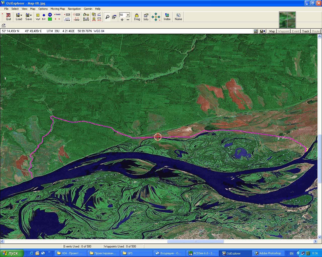

удивлением обнаружите, что засекреченные в нашей стране космические снимки высокого разрешения вполне доступны любому жителю планеты, имеющему доступ к Интернет — например, на сайте Google. При этом практически всю территорию планеты покрывают снимки с разрешением в 15 метров на пиксел, особо интересные с точки зрения жителей Запада
местности — с разрешением до 70 сантиметров на пиксел (например, центр Москвы).
Актуальность снимков значительно выше карт — основная их часть сделана в 2000 году, но есть и более свежие (это в свободном доступе). За деньги доступны и более актуальные снимки.
Найдя и скачав немалый по размерам космический снимок интересующей вас местности и внимательно его рассмотрев, вы поймете, что для того, чтобы легко ориентироваться по снимку, было бы очень
желательно иметь возможность обозначить на снимке основные точки маршрута или, что еще лучше — наложить на космический снимок карту.

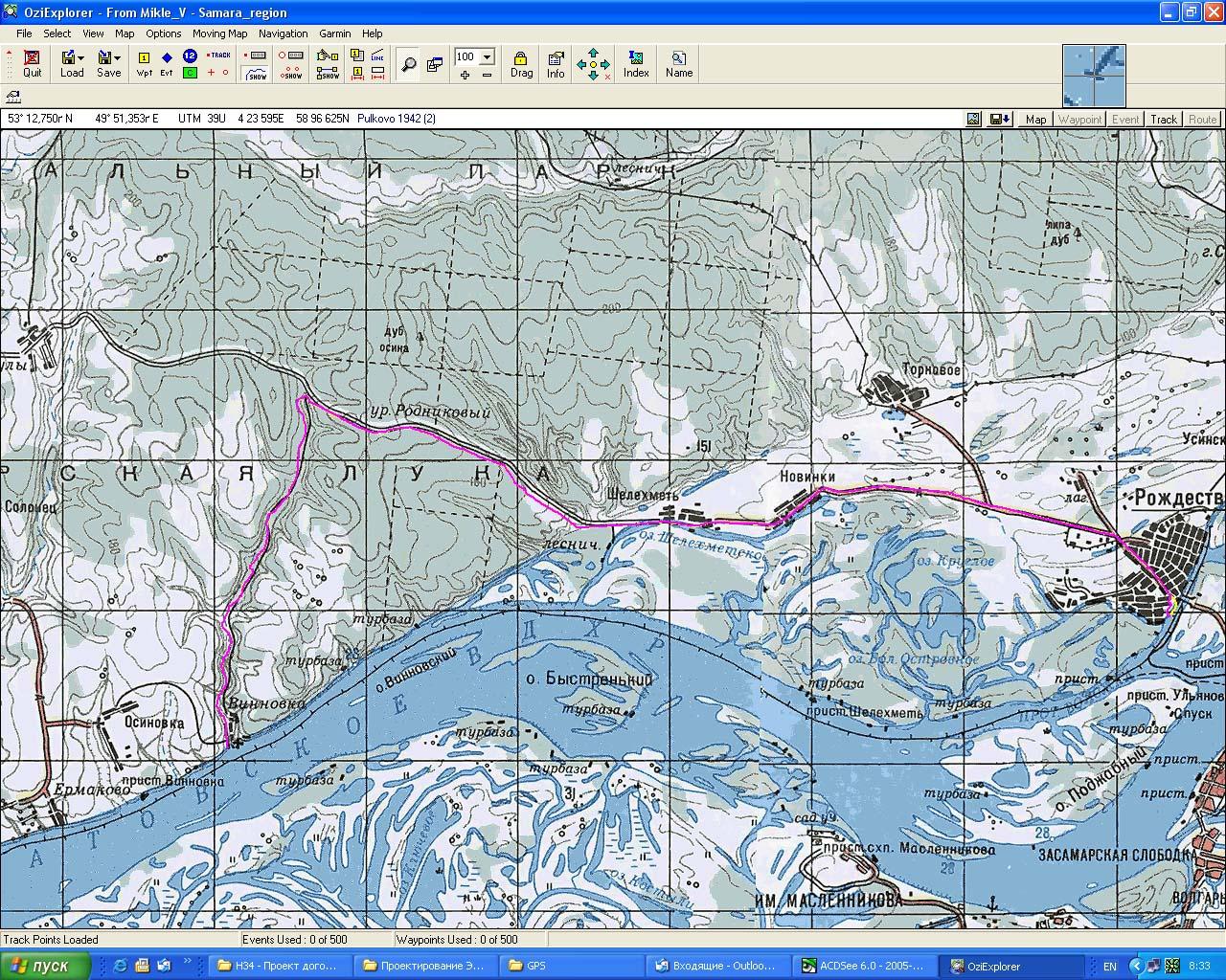

Попытка совместить два имеющихся в вашем распоряжении различных источника картографической информации — наложить на космический снимок карту — приведет вас к поиску программы, позволяющей
автоматически изменять масштаб первоисточника. Скорей всего этой программой окажется OziExplorer — предназначена она совсем не для этого, но очень
подходит для наших целей. Единственная сложность — карты и снимки придется «привязать» к системе координат (или найти в сети уже «привязанные»).
«Привязка» карты к системе координат (для простоты изложения не будем уточнять — к какой, для космических снимков это будет UTM) дает возможность выбора единого масштаба изображения
отсканированных картографических материалов и космических снимков, кроме того, позволяет моментально переключаться между материалами, оставляя курсор на одной и той же точке местности.
Кроме того — и это вы сразу оцените — OziExplorer дает возможность создавать, сохранять и обмениваться с другими велосипедистами маршрутами (routes) и треками (tracks). При этом маршруты и треки
привязаны только к системе координат, и совершенно независимы от карт/снимков, что дает возможность менять карту-подложку при появлении новых карт или послать другу по e-mail только сам трек,
который он наложит на свою карту.
Рисуем свои маршруты
Возможность нарисовать на реальной карте (или, что ближе к реальности — на космическом снимке) маршрут будущей покатушки возможно ближе к реальности дает уникальную возможность оценить
протяженность вашего маршрута с погрешностью порядка 200-300 метров на 50 километров пути (конечно, при этом вы не сможете учесть рельеф). Все это, конечно, при условии, что вы сможете точно
идентифицировать дороги и не поленитесь наметить все их изгибы.
Большая карта — 427,998 байт Большая карта — 348,155 байт

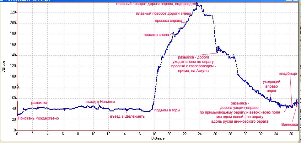

  • Использование данных, полученных с помощью навигатора (лучше всего чужого, если удастся получить чужие треки перед покатушкой), для анализа рельефа маршрута. Как уже говорилось ранее, для
    этого нужен не просто трек, а активный трек — с записью высот. В этом случае вы можете с помощью OziExplorer легко получить профиль высот маршрута, содержащий информацию о высотах, крутизне
    подъемов-спусков и их удаленности от начала маршрута. Сложные участки можно пометить точками (points), которые также как и треки, загрузить в навигатор перед поездкой.
    Рельеф маршрута Рождествено — Винновка:
    Большой рисунок — 58,757 байт Большой рисунок — 85,977 байт

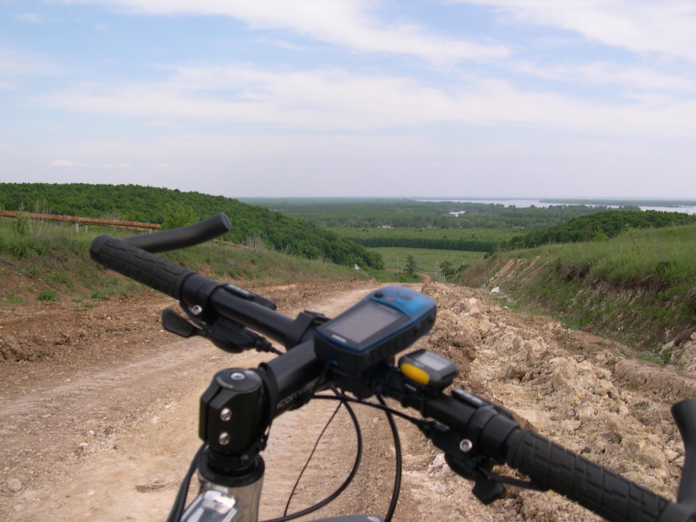

Как удобно закрепить GPS на велосипеде?
Для записи трека достаточно положить GPS в верхний карман рюкзака или в задний карман джерси. При этом обеспечивается хорошая видимость устройством созвездия спутников, но нулевая видимость
экрана устройства вами. Подобный вариант возможен только если ваша цель — записать трек в назидание потомкам 😉
Для того, чтобы пользоваться навигационными возможностями, необходимо обеспечить, во первых, видимость прибором спутников, во вторых — видимость вами экрана, желательно, не отвлекаясь сильно от
руления, и, в третьих — обеспечить относительную безопасность устройству в случае вашего падения (с велосипедом или велосипеда без вас).
Всем вышеперечисленным критериям удовлетворяет вариант с креплением навигатора на руле с одновременным использованием «рогов» для защиты прибора при кувырке через руль. Жизнеспособность прибора
при данном способе крепления проверена на практике — при кувырке через руль на асфальте пострадала фара и седло, но GPS остался цел и невредим — спасли «рога».
Большое фото — 367,050 байт
Непосредственно для крепления можно использовать либо фирменный Garmin’овский кронштейн для крепления на мото/вело руль (продается у того же самого «Крита»), либо самодельный кронштейн (если жаба
душит или нет в наличии на имеющуюся модель). Как вариант я рассматривал возможность соорудить кронштейн с использованием узлов пришедшей в негодность велофары (зажим на руль) и имеющихся в
продаже автокронштейнов для крепления мобильных телефонов (зажим для GPS). Однако жаба была побеждена, и в один из зимних дней я все-таки купил фирменный кронштейн в «Крите», о чем ни разу не
пожалел — крепление быстросъемное, надежное и не боится вибрации.
