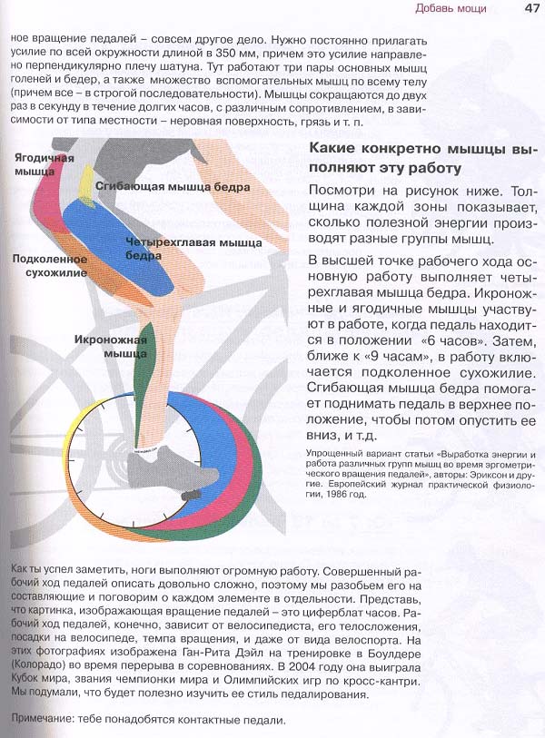

упс...
я предполагал, что есть очевидные вещи - тянуть педаль и топтать педаль НЕВОЗМОЖНО с ОДИНАКОВОЙ силой.
Это НЕВОЗМОЖНО по причине особенностей строения человеческого тела.
Тут даже спорить не о чем...
тут все нарисовано...

Интересная мышца "подколенное сухожилие", такому меня не учили))

По телеку была передача, как раз про это "подколенное сухожилие", но про бег, и там ее как то по другому называли. суть сводилась к тому что ранее ученые даже и не догадывались о ее огромной роли в беге(интриганты фиговые), и что если научится пользоватся этой мышцей полностью а не частично то результаты будут лучше.
п.с. картинка Тимофея порадовала "сгибающей мышцей бедра", которая переодически чувствуется после нагрузок, значит работает на подьем.
