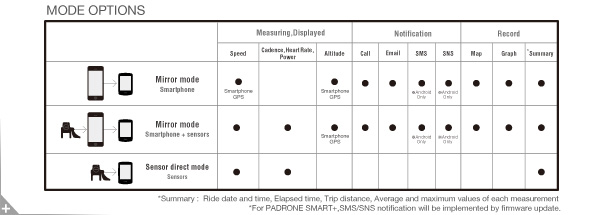

Обе вещи учтены в компах CATEYE со словом Smart в названии: Strada Smart, Padrone Smart и Padrone Smart+.
У них датчики Bluetooth 4.0 могут подключаться к смартфону, к установленной в нем программе CATEYE, и потом комп тоже к ней коннектится и работает индикатором: скорости, каденса, пульса, мощности (по датчикам), высоты (по GPS смартфона), а также может показывать уведомления SMS, E-Mail.
Другой вариант: можно без смартфона подключать датчики к компу напрямую. Тогда все то же самое, но без высоты, SMS и E-Mail. И в первом, и во втором варианте итоговые данные в компе сохраняются. А когда подключен смартфон, в нем сохраняются еще маршрут и графики для Стравы и т.п.
И есть еще третий вариант, когда комп работает только со смартфоном без датчиков, и рассчитывает, что может, по данным GPS. Правда, какой в этом смысл, я не очень понимаю. Разве что, аварийный режим, когда датчики отказали.
Большое, на мой взгляд, преимущество этих компов, по сравнению с Garmin и пр., в том, что они работают от батареек по несколько месяцев и не требуют подзарядки. Но в них нет датчика высоты, нет своего GPS. Поэтому, кому что, конечно.
Вот табличка для верхней модели: Изображение
