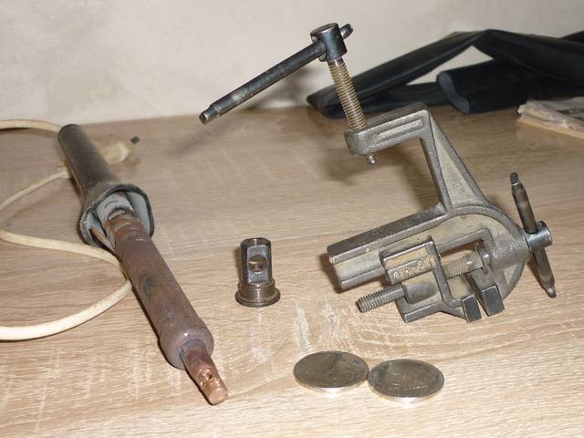

Стало мне глубоко печально за свою криворукость в заклейке лайта. :facepalm:
А,что если отойти от клея и попробовать вулканизацию... :PARDON:
Из подручных девайсов быстро соорудил минивулканизатор. :DANCE:
Через 10 мин заплатка приварена!!! :YAHOO: Держится хорошо. Тест в воде прошел успешно. Пузырей нет. :CRAZY:
Температуру контролировал крупинками сахарного песка на монетке.Как расплавились (примерно 150 град. по С) так паяльник, вскоре, можно выключать.
Как запаска, камера ещё послужит. ;-)
