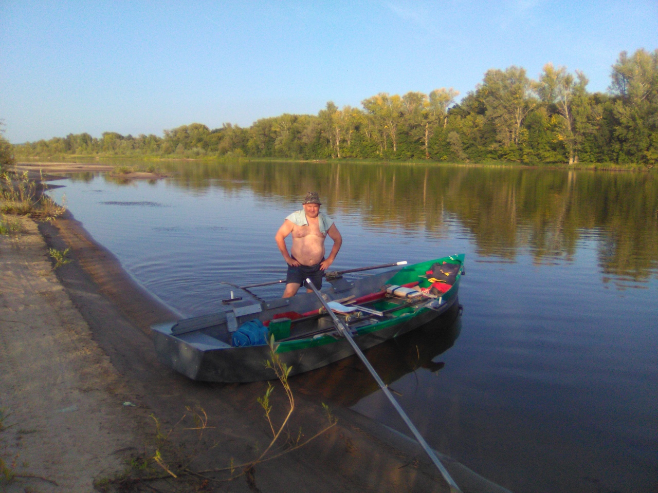

Сообщение Vodnik » 2018-авг-26 12:24
460х130х40 см. Это очень хороший размер. Остойчивость лодки позволяет на воде меняться местами, вставать на один борт.За Волгу шли в 4 весла и шмурдяк. Даже никаких опасений . Обратно при встречно-боковой волне и ветре.
А в одного это вообще песня. Фитнес-гребля рулит ! Ну и самый актуальный вопрос,(для советского обывателя). А жену и тещу с собачкой...Посадил двух девушек на нос и корму. Чуток разогнал лодку. И она пошла почти как в одного. т.е. за Волгу в варианте 1+2 запросто.
Погибь локи придает шарм всему действу. При гребле в одного нос и корма находятся выше ватерлинии. Для исключения рыскания на гребке имеются два коротких , 70мм, шверта.,которые я успешно...забыл дома. И 2 площадки под мачту. Еще руль.
Ну и самый интересный момент прояснился. Можно ли строить лодку такого размера зимой в квартире. Да. МОЖНО ! Но учитывать, что прямоугольная средняя секция не пройдет на выносе. Что и случилось с кормовой половиной. Пришлось ее делить. А вот носовая часть проходит. Как вариант, корму с более зауженным и наклонным транцем.

Сообщение Vodnik » 2018-авг-31 00:04
Еще раз убедился в правильности направления. Приехали на великах на 9 просеку. Отстегнули замок. Закинули весла и седушки. И с 14 до 19 ч. пять часов удовольствия. Сходили вглубь Рождественской воложки,за Выползово. Другая вселенная.
под распашными веслами 320 см руки и спина совсем не устали.
