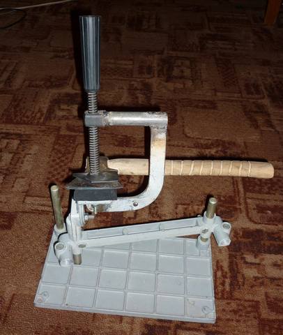

Ввиду временного отсутствия новых (и старых, пригодных для "переделанинга") топоров , изготовил нечто,похожее на станочек-держалку для их заточки. :CRAZY:
Этот металлолом нашёл на дачной свалке несколько лет назад. От какого устройства все эти останки-понятия не имею.
Из доделок;
1. Закрепил на один болт резиновую площадку. (чёрная под топором)
2. Приладил струбцину. (имелась в наличии.)
ВСЁ!!!
Тремя фиксирующими болтами выставляется любой угол заточки лезвия и вращение на 360 град. в двух плоскостях.
Ну короче,вот такой девайс получился!

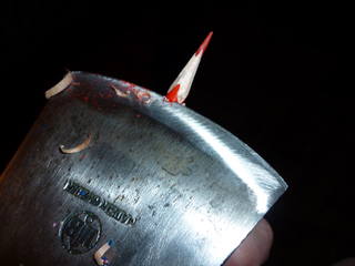

Испытал агрегат. Заточил армейца. :cool: Получилось на загляденье!
Не сталь,а песня какая то! :DANCE: Карандашик тесал -не мог остановиться. :CRAZY:

А угол? Не завален ))

Не,всё по феншую! ;-) Линза та, которая оптимальна. (Я с другим шведом сравнил. А они 110 лет уже топоры куют и точат. Думаю уже нашли правильный и нужный угол для каждого вида топора. ;-) )
Меня умиляют рассказы и видео где топором руку бреют. :-)
Нахрена топору такая заточка??? :shock:
Если задастся целью, то можно любой напильник под бритьё вывести. А смысл? :facepalm:

В паспорте к топору скандинавы прямо пишут,что бритвенная заточка не применима к изделию!!! ]:->
Справа на меньшем лезвии нетронутая буржуинская заточка.
Оба режут бумагу как с добрым утром. Про карандашик можно и не напоминать.
Для РУБКИ дерева, этого с избытком достаточно. :DANCE:

Чета нифига по фотке не видно. Может через каконить яндекс покрупнее?

Да,что там особо высматривать? Выводишь линзу 25-30 град. Для леса самый нормуль.
А всякие там плотники и карвинги ,тут уж каждый под свою руку точит.
