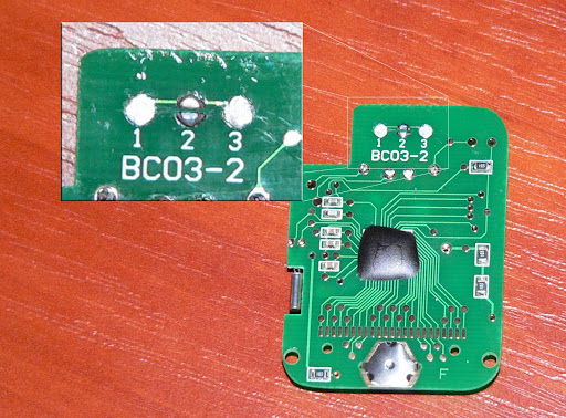

Re: Модернизация велокомпьютера BBB BCP-01
как мне сообщили, если запаять перемычки 1 и 3 и разорвать 2, то комп становится полноценным BCP-03, т.е. со стрелками.
PS: вчера проверено - это действительно так. сложности могут возникнуть только с повторной разборкой
Сегодня попробовал, и вправду стал полноценный BCP-03
спасибо огромное!!)))
Господа администрация, если есть желание и не лень, то исправьте немного статью, и поменяйте последнюю фотографию.
Вот ссылка на неё
Вот ссылка на неё
