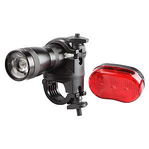

Я понимаю, что существует огромное множество конструкций фонарей, типов светодиодов, драйверов, аккумуляторов и т.п. Так же технологии двигаются вперёд и появляются более совершенные системы. Поэтому, нижеизложенная выборочная информация является лишь моим мнением на данный момент и, надеюсь, поможет в определении верного курса для покупки хорошего велофонаря (а не габаритов BBB, выдаваемых за правильный велосвет, за тысячу и более рублей).
Для болемене безопасного и комфортного катания требуется минимум два фонаря: задний габарит красного цвета и передний фонарь. Желательно ещё передний габарит белого цвета, что бы свет был заметен сбоку.
Задний габарит
Принять к сведению:
Должен светить ярко, широко, но не ослеплять. Так же свет должен быть виден сбоку.
Тип лампы:
3-5 светодиодов (красных).
Питание:
Батарейки типа ААА. Хватает относительно надолго, однако, нужно периодически проверять яркость свечения и своевременно менять батарейки. Есть индивиды, кто катается с севшими батарейками, еле светящимся фонариком, и при этом думают, что заметны на дороге. Это заблуждение.
Крепление на велосипед:
Как правило идёт в комплекте с габаритом.
Режимы работы:
Постоянный свет (предпочтительно)
Мигающий режим (раздражает сзади едущих, не позволяет оценить действительное расстояние до велосипеда)
Модели:
Cateye TL-LD170
BBB BLS-52
Передний фонарь
Принять к сведению:
Бывают с широкой, но не дальней засветкой, а бывают узконаправленные и дальнобойные.
Сбоку свечения фонарей из примеров не видно, что не очень подходит для роли переднего габарита.
Тип лампы:
Сверхмощный диод. SSC P7-D, Cree MC-E, Cree XM-L (новый диод на данный момент, пока не распространён и отзывов не очень много)
Питание:
Li-Ion аккумуляторы типа 18650 2400mAh с платой защиты, ~1-4шт в фонаре. Так же возможен тип 16340, ~2шт в фонаре.
Пример:
TrustFire Protected 18650
Фонари на сверхмощных диодах достаточно "прожорливы", время работы на максимальных режимах ~час-два-три, поэтому рекомендуется купить, как минимум двойной комплект аккумуляторов.
Зарядное устройство:
Для Li-Ion аккумуляторов.
Пример:
Digital Li-Ion 18650 Battery Charger
TrustFire TR-001 Multi-Purpose Lithium Battery Charger
Переходник для нашей розетки:
Flat to Round Power Plug Convertor
Крепления на велосипед:
Бывают статичные и с поворотной площадкой.
Пример:
Universal Bicycle Mount
Universal Bicycle Mount for Flashlights and Gadgets
Режимы работы:
Обычно три или пять
Максимум-средний-минимум + стробоскоп-СОС
Не рекомендуется использовать максимальный режим длительное время и/или без должного охлаждения, т.к. конструкция китайских фонарей не оптимальна для таких диодов. Фонарик может быстро выйти из строя.
Модели:
Пример обычных фонарей:
UltraFire SF-23 (вероятно бывший MTE)
UltraFire SF-15 (вероятно бывший MTE)
Пример велофонарей:
Magicshine HA-III SSC P7-C
MJ-808E HA-III CREE XM-LT60
Предложенные фонари - "китайская поделка", поэтому нужно отдавать себе отчёт, что от устройства можно ожидать разных сбоев в работе. Обычно требуется протянуть все внутренности фонаря. Но иногда может понадобиться взяться за паяльник или придумывать систему теплоотвода. Так же возможны различия в цвете света диода и характере режимов работы.
Говорят, фонари Fenix неплохие, но подороже, чем различные "-фаеры" (TrustFire, UltraFire, Aurora и т.п.).
