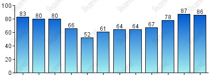

А не подскажите по "фтористости"?
Стоит ли новичкам мазать классич лыжи HF вместо HC или "скользючесть" HF отличается от HC на несколько процентов?
Судя по графику зимой влажность всегда выше 80%, те для Сам обл подходит только парафин HF?

Если не для гонок, то пойдет и CH. Но чем теплее, тем больше разница между CH и HF.Mih писал(а):Такой и покупаем)raider писал(а):Я бы советовал для новичка брать парафины фирмы Луч и Zet, к примеру
http://www.championnet.ru/search?only=p ... 87&t_id=47
