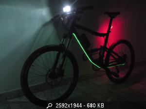

Знатоки, подскажите пожалуйста какой драйвер взять?
Имеется светодиодная лента на 12В со встроенными резисторами (Рабочий ток: 0,4 А/м).
Примерно метр её я хочу использовать на нижней трубе в качестве передних ДХО, и полметра красной на задних перьях. Всего 0,6А.
Запитывать хочу тремя последовательно соединёнными LiIon 18650, это как-раз почти 12V под нагрузкой. Хотелось-бы получить стабилизацию по току + бонусом разные режимы работы, в идеале: Максимум-Средний-Минимум-Строб.
Последний раз редактировалось Damaje 2011-авг-10 00:28, всего редактировалось 1 раз.
- Сообщения: 7345
Re: Диодная подсветка велосипеда
примерно такая подсветка и питание один к одному у меня под рамой стоит.Безо всякого драйвера,напрямую. На DX, KD под такие технические условия нет драйверов.
- Сообщения: 2075
- Реальное имя: Антон
В принципе, драйвер тут не обязателен - лента и так стабилизирована впаянными в неё резисторами. У меня светодиодная лента на 12В работает от 2-х последовательно соединённых литий-ионных аккумуляторов. Светит очень ярко. Возможно, тремя запитывать - вообще ни к чему.Breaker писал(а):примерно такая подсветка и питание один к одному у меня под рамой стоит.Безо всякого драйвера,напрямую. На DX, KD под такие технические условия нет драйверов.
- Сообщения: 7345
она не испортится и от 3 акумов, а вот стабилизации света не будет. Но я это пережил,хотя изначально да,хотелось
