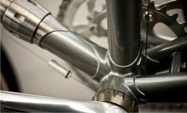

xrcat писал(а):Очень странные сочленения. Совсем не похоже на хромоль. Чем же они так замазали?
Добро пожаловать в 21 век :GIRL_CRAZY:
Леха все сказал правильно.

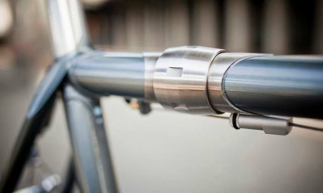

Голубенькие тож хорошо смотрятся, как и красненькие. ;-)
[spoiler]
переводчик писал(а):А в бмх-е вот что:
[/spoiler]
А вот такого типа сочленения задних перьев ,меня лично, раздражают. ]:->
Никакой эстетики. (Про КПД не знаю. :PARDON: )
Классический треугольник больше глаз радует. ;-)

переводчик писал(а):Добро пожаловать в 21 век :GIRL_CRAZY:
Тут как раз видно, где приварено. И места сварки не таких уж сложных форм. У энигмы всё сложнее, вылитый карбон.

Сообщение Martin » 2013-фев-03 15:25
Я не слышал,не читал и не знаю,что-бы Энигма работала с карбоном.
:PARDON: Вставки в перья делает, чисто карбоновые рамы -нет!
Вот из бесшовной нержавейки,они варят рамы. ;-)

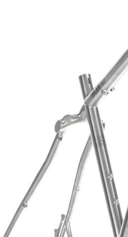

xrcat писал(а): Тут как раз видно, где приварено. И места сварки не таких уж сложных форм. У энигмы всё сложнее, вылитый карбон.
Вот здесь не приварено ) Выглядит плохо, зато без сварки.

2. Заварить конечно, на хромоле можно очень аккуратные швы сделать.
Там выше на Enigme, мне кажется просто очень тщательная обработка сварных швов.

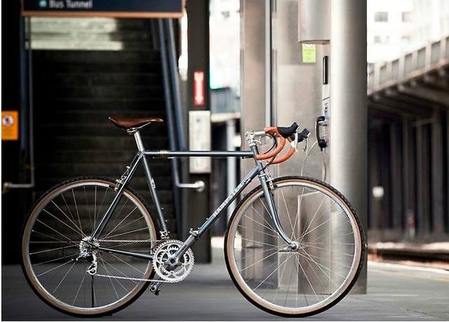

Разборный стальной шоссер. Американский между прочим. :cool:
