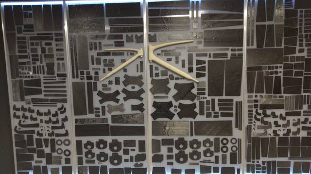

Dmitriy писал(а): 2017-июн-01 11:28 А почему "естественно" плетёнки?! Другие виды карбонового волокна не применяются? Или это только китайкарбон-рамы делают исключительно из плетёнки?
Вот из этих лоскутов разных видов карбона собирается в определённой последовательности и затем уже запекается одна из "фирменных" рам.
Потому что углеродное волокно обретает максимальную прочность по нескольким направлениям именно в плетении.

Lik писал(а): 2017-июн-01 13:33
Данил, по твоему мнению, однонаправленый карбон менее прочный? Просто каждый вид карбона по разному работает, какой-то лучше работает на изгиб, какой-то на кручение. Поэтому в правильных рамах, и не только рамах, применяют оба вида карбона. И применяют из расчёта, каких характеристик хотят добиться в определённых местах рамы. Сомневаюсь что в массовых китайкарбоновых рамах применяется эта технология укладки слоёв карбонового волокна. Судя по твоему ответу, китайкарбоновые рамы полностью изготовлены из плетёного карбона для максимальной прочности.
http://www.zipp.com/technologies/compos ... v4w843g0jh
http://oribimanufacturing.com/uni-directional-vs-woven/
судя по статье, "плетёнка" более устаревшая технология.

Dmitriy писал(а): 2017-июн-01 14:05
Я же написал что по нескольким направлениям. Максимальная нагрузка держится вдоль углеродного волокна. Поэтому фирменные комбинируют плетенку и моноволокно, а китайкарбон скорее всего просто много слоев намотанной качественной (или некачественной) плетенки. Теоретически китайкарбон должен уступать фирменному в соотношении прочность/цена. Но и у фирменных "комбирам" есть свой минус, который как раз исходят из их плюсов. У них по каждому направлению прочность максимальная их достаточных, не более того. Т.е. нет избыточного материала и излишенго запаса прочности. Теоретически, качественный китайкарбон должен лучше держать точечные удары, а фирменную при крайнем невезении можно пробить щепкой прошедшей между мононаправленными нитями.

Lik писал(а): Теоретически, качественный китайкарбон должен лучше держать точечные удары, а фирменную при крайнем невезении можно пробить щепкой прошедшей между мононаправленными нитями.
Может щепкой и можно, но молотком с трудом ))

230307sasham писал(а): 2017-май-31 23:11 глухой ,слепой ,кантуженный
230307sasham писал(а): 2017-июн-01 14:40 от дурака переводчика
Ага, сначала пытаться громко кричать, спорить и доказывать свою ошибочную точку зрения, а потом, как только стало понятно, что сел в лужу и терять больше нечего, опускаться совсем и называть дураками других людей, которые тебе сразу говорили дело.
Я тебя даже банить за оскорбления не буду, ты и так здесь опозорился далее некуда.
Lik писал(а): 2017-июн-01 14:33 Но и у фирменных "комбирам" есть свой минус, который как раз исходят из их плюсов. У них по каждому направлению прочность максимальная их достаточных, не более того. Т.е. нет избыточного материала и излишенго запаса прочности. Теоретически, качественный китайкарбон должен лучше держать точечные удары, а фирменную при крайнем невезении можно пробить щепкой прошедшей между мононаправленными нитями.
С чего? :shock: Откуда ты это взял про избыточный материал и про то, что лучше держит удары?
В китайских интересах изготавливать максимально легкие рамы, потому что вес - основной двигатель продаж китайкарбона и многие новички, кроме веса, ни на что больше не смотрят.. Зачем наматывать туда избыточный материал? Эти рамы никогда не позиционировались как ""избыточно прочные", только как легкие и дешевые. Две сломанные китайрамы, которые я видел, лопнули в раойне каретки от раскачки/нагрузок, а не от ударов.

utkiGO писал(а): 2017-июн-01 10:00
Все есесно плетёнки, а то тут некоторые думают что тупо эпоксидка =)) рама из эпоксидки сломается после первого бордюра, никто не будет это делать, это как дома из бетона без арматуры внутри.
Чот я ни слова не услышал про запекание в автоклаве. ;-)

Dmitriy писал(а): 2017-июн-01 11:28 Изображение
Вы уверены что китайкарбон-рама проходит тот же технологический процесс?
господи это что??
я бы не купил раму созданную из этих обрезков. Карбон полотно должно быть цельное на всей рабочей площади.

utkiGO писал(а): 2017-июн-02 09:29
господи это что??
Вы являетесь технологом производства карбоновых рам и в сё об этом досконально знаете?!!!
Может вы и не купили бы эту раму, но топ команды в пелотоне покупают эти рамы и побеждают на них! )))

Martin писал(а): 2017-июн-01 21:04
utkiGO писал(а): 2017-июн-01 10:00 Все есесно плетёнки, а то тут некоторые думают что тупо эпоксидка =)) рама из эпоксидки сломается после первого бордюра, никто не будет это делать, это как дома из бетона без арматуры внутри.
у тебя не только со слухом проблемы, еще и со зрением
господи это что??
На некоторых (в том числе топовых) рамах через эпоксидку видны такие заплатки, на некоторых нет. Но кто мешает наклеивать эти доп. заплатки на цельную конструкцию в нужных местах для повышения прочности?
