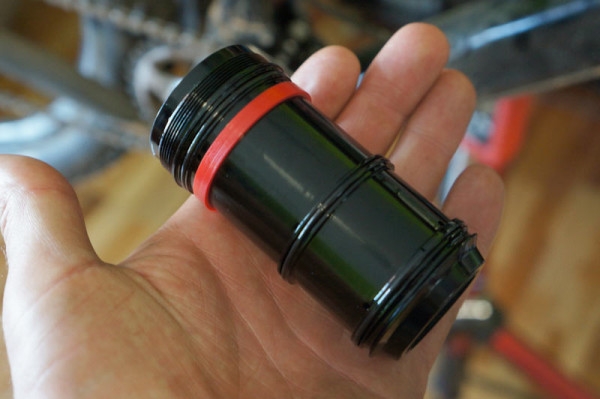

токены в амортизаторе Rock Shox Debon Air
[img[url=https://postimages.org/]
[/url[/img] вот такой красный
Влияют, как и все токены, на прогрессию воздушной пружины
Токены влияют на прогрессию ,а вот именно эти не ,как все -эти почти не влияют. Особо не помогают по ощущениям пользователей данного аморта,тонкая настройка, можно увеличить негативную камеру или уменьшить, но ни как не уменьшить позитивную камеру-это именно по ощущениям после установки в позитивную камеру этих спейсеров . И лучше рассказать человеческими словами ,что там за прогрессия становится когда токены ставишь или когда убираешь ,типо :становится жёстче на том же давление в конце хода амортизатора или становится жёстче на всём ходу амортизатора при том же давлении-я этого не знаю просто предполагаю .
