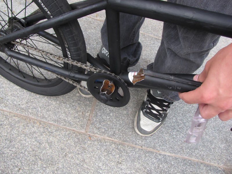

Может вопрос глупый, но хочу спросить. По не знанию поставил защиту на заднее перо рамы недавно. Цепь успела поотбить краски на заднем пере,есть ли в этом какая-то опасность?

Фатальной опасности нет.
Для успокоения души,заклей сколы скотчем(разумеется на чистое перо) и одень защиту.
После сырых покатух,защиту снимай ,стирай суши,одевай.

В школе проходят, что у алюминия на поверхности оксидная плёнка. Что при любой царапине открытый алюминий сразу окисляется. Кастрюли алюминиевые с миллионом царапин и в лужах воды живут веками. Ы?Martin писал(а):Фатальной опасности нет.

кастрюли делают из чистого алюминия ( или почти), поэтому они не подвержены коррозии. А рамы из сплавов. Насчет конкретно этого ничего не скажу, но к примеру распространенный в промышленности Д16Т корродирует только так при определенных условиях .За пару - тройку лет пластинка из этого сплава, находящаяся в земле у меня превратилась в труху. Причина - возникновение гальванических пар.( так называемая электрохимическая коррозия).В общем, смотреть надо - есть коррозия или нет и принимать меры в первом случае( лакокрасочное покрытие проще всего, анодировать вы же не будете). А вообще анодируют в промышленности, например " черный анод" широко распространен. А вы думали, что обода красят черной краской ? сомневаюсь.

Ржунимагу. Байк у тебя тоже закопан в садуBreaker писал(а):кастрюли делают из чистого алюминия ( или почти), поэтому они не подвержены коррозии. А рамы из сплавов. Насчет конкретно этого ничего не скажу, но к примеру распространенный в промышленности Д16Т корродирует только так .За пару - тройку лет пластинка из этого сплава, находящаяся в земле у меня превратилась в труху. Причина - возникновение гальванических пар.( так называемая электрохимическая коррозия).В общем, смотреть надо - есть коррозия или нет и принимать меры в первом случае( лакокрасочное покрытие проще всего, анодировать вы же не будете). А вообще анодируют в промышленности, например " черный анод" широко распространен. А вы думали, что обода красят черной краской ? нет....
Как дипломированный материалловед подтверждаю пост JackOfShadows

читай внимательно - при определенных условиях. В сухом месте коррозия не будет идти естественно. Вода нужна, проводник ионов, понимаешь... Агрессивная среда ( солевой раствор) - это тот же электролит. Есть еще чисто химическая природа разрушения алюминия ( и сплавов). Но ГСМ , которые могут попасть вместе с грязью на велосипед с дороги к таким реагентам не относятся вроде. Успокаивает то, что коррозия если она имеет место, то протекает постепенно и всегда есть время устранить ее причины.

алюминий, кстати, в мелкоизмолотом состоянии и горит хорошо на воздухе от поджигании спичкой. Однако попробуй подпалить алюминиевую раму ? Железо пирофорное вообще самовоспламеняется на воздухе. Все привязано к конкретным условиям, еще раз повторяю. А поцарапанной раме из алюминиевого сплава ничего не будет в обычных условиях эксплуатации. Читал, что были замечены проблемы с магниевыми рамами в этом плане - но это другой случай.

все хромо рамы, вилки, ну и шатуны изнутри выглядят вот так, и новые тоже. ржавчина образуется, возможно, еще до сварки. и ничего, некоторые годами держатся.
(и эти шатуны сломаны не из-за ржавчины)
