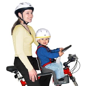

Статья Влана, конечно, хороша и могла бы стать украшением журнала Моделист-Конструктор за '91 год.
Но - в современных реалиях такую штуку можно купить на амазоне за 60 баксов.
По теме - обратите внимание как крепится сидение, оно крепится не на верхнюю трубу (ибо ее может в принципе и не быть), а на специальную мандулу, которая, в свою очередь, устанавливается промежду рулевым стаканом и подседельной трубой.
Замечу, что таким образом перевозят только совсем маленьких детей, обычно до 3-х лет, потому как более взрослых становится просто неудобно.

Фотография позёрная...
Во время езды посадка совсем другая...каково мамочке, когда чадо будет шлемом биться в персии... :-)

fignya писал(а):Фотография позёрная...
Согласен. Вообще, looks like photoshopped.
На кантрийнике как у топикстартера, мне кажется, будет неудобно.
А вот на гибриде или ситибайке с почти вертикальной посадкой - будет замечательно.

Verholazzz писал(а): Но - в современных реалиях такую штуку можно купить на амазоне за 60 баксов.
"Тиаретик" (с) Иллариен
С дополнительной железякой НАД верхней трубой, спинкой сидения и еще приблудой для держания это устройство может стать украшением коллекции мазохиста.
Открою страшную тайну: спинка не нужна ребенку, он держится (в моем случае) за рога на руле, ничем не мешая управлению и переключениям, поэтому чуть наклонен вперед, как и положено велосипедисту.
Если у кого-то лишние 2 тыр, пусть платит буржуям. Выкинет, когда ребенку исполнится 3 года, как и говорит наш эксперт Верхолазззз.
