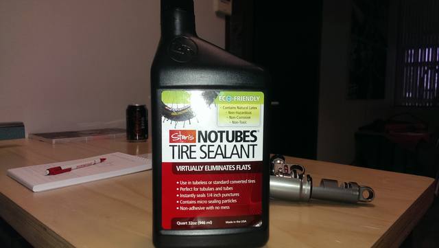

Брал себе вот такой комплект для бескамерных колёс:
в комплекте две ободных ленты c интегрированными ниппелями, клейкая ободная лента, герметик, инструкция.
Тебе под твою дисциплину нужен вот такой набор:

Burnmann писал(а):Я извиняюсь за тупой вопрос, но зачем в комплекте камеры? Или это не камеры?
Это не камеры, а ободные ленты с интегрированными ниппелями (сосками). На самом деле можно и без них обойтись, достаточно будет приклеить липкую ободную ленту http://www.chainreactioncycles.com/ru/r ... -prod38829, в твоём случае шириной 25 мм и вставить в ниппельное отверстие обода вот такие вот соски:
http://www.chainreactioncycles.com/ru/r ... -prod68565, соответственно Шрёдер или Преста.
Видеоинструкции есть на сайте производителя.
http://www.notubes.com/help/index.aspx
