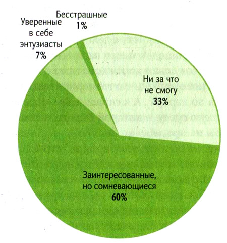

Я бы тоже притопил за ПЧ и велополосы на ней, но приводить в абсолют нельзя. тем более никто в мире по этому пути не идёт. мировые стандарты рекомендуют всё-таки иметь более надёжную буферную зону между полосой и машинами, а не просто белую линию. Велополосы — мечта тех велосипедистов, особенно приспортивненных, которые уже годами ездят по улицам и не боятся автомобилей. Для детей, пенсионеров и других особо уязвимых пользователей велосипедные полосы не подходят. Велосипедные полосы не дают большой уверенности тем, кто не любит ездить по одной дороге с автомобильным потоком. В наших условиях рисование велополос обязательно должны сопровождаться снижением скоростного режима до 50 км/ч (не проектной, не разрешенной, а фактической скорости движения), в противном случае велосипедисты будут шарахаться там на уровне статист.погрешности. Защищенные велодорожки привлекают в 2,5 раза больше велосипедистов, чем необособленные велосипедные маршруты, а риск получения травм на них снижается на 28 %[68]
Рис. 4.2. Итоги опроса жителей Портленда об отношении к велосипедному движению в городе, проведенного в рамках подготовки «Плана развития велоинфраструктуры Портленда до 2030 г.». В комментариях к опросу отмечается: «Заинтересованные, но сомневающиеся жители хотели бы ездить на велосипеде чаще, но не чувствуют себя в безопасности рядом с быстрым транспортным потоком на оживленных улицах даже при наличии велосипедных полос».
